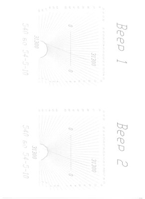

#1 Семиряков Вадим » 10.10.2013, 08:41
Наиболее приемлемый способ вывода на печать построенных вееров - через диалоговое окно "Редактирование веера скважин" - "Настройки" - "Чертежи" - "экспорт в Автокад". Но при этом на печать выводится чисто веер, даже буровая выработка в разрезе показывается не полностью. Кроме того не показываются граничащие очистные камеры и выработки, которые попадают в разрез. А они необходимы на каждом веере.
Как есть и как надо прилагаю.

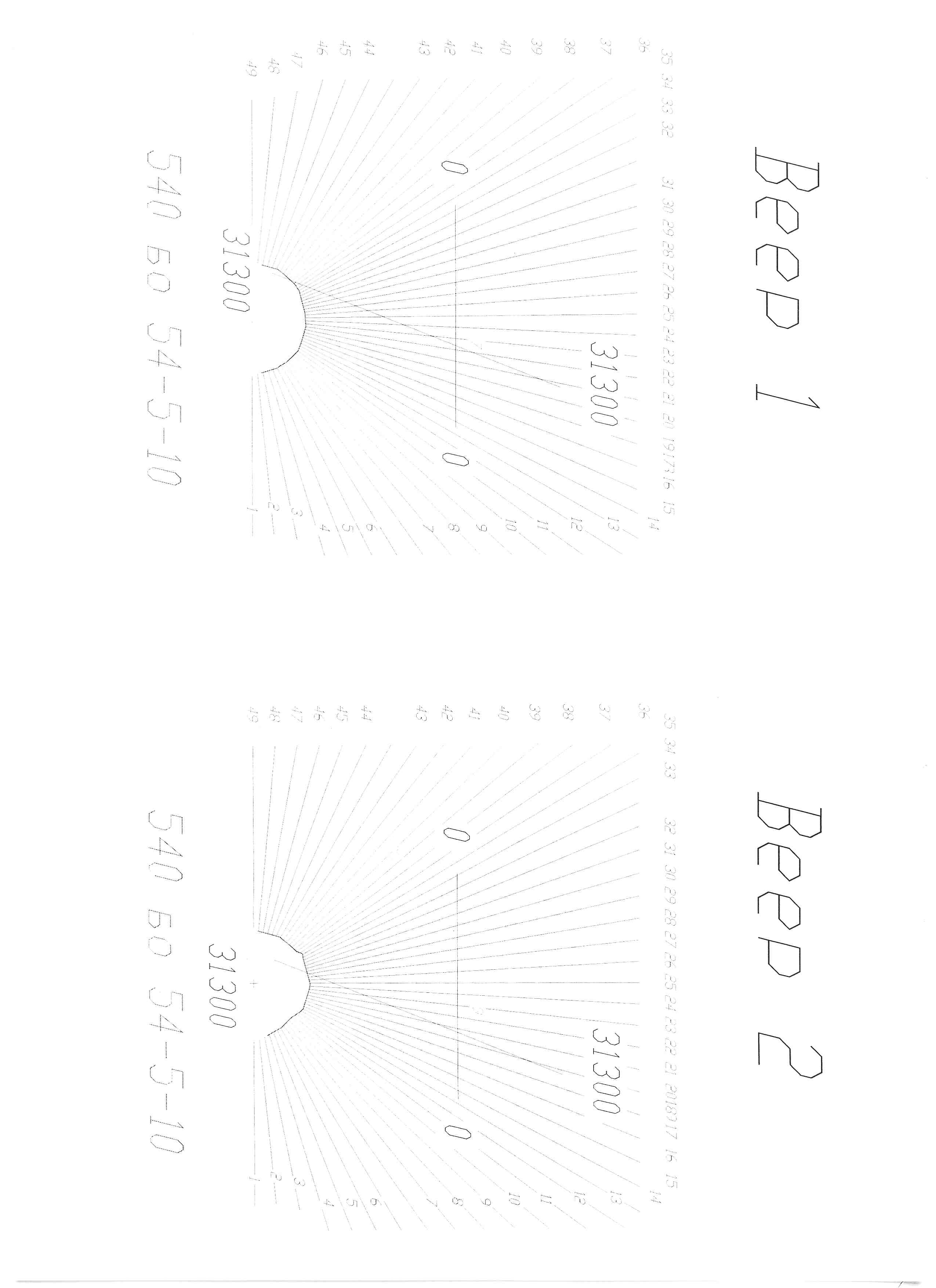

#2 Семиряков Вадим » 10.10.2013, 08:51
Еще одно вложение - как фактически печатается веер
#3 Konstantin » 10.10.2013, 09:36
Поле "Увеличение экспортируемой области, м" инструмента "Веера скважин" во вкладке "Настройки" - "Чертежи" отвечает за ту область, которая экспортируется в AutoCAD / dxf-файл. Попробуйте увеличить значение. Однако, надо учитывать, что увеличение происходит равномерно по всем сторонам, т.е. для получения чертежа, аналогичного вложению (расширенная правая область чертежа), необходимо будет вручную открыть плоскость веера, выбрать нужную область с помощью инструмента "Выделение группы объектов", и далее экспортировать выбранную область с помощью пункта меню "Действия" - "Экспорт в ...", либо перенести через контекстное меню на шаблон или лист печати.

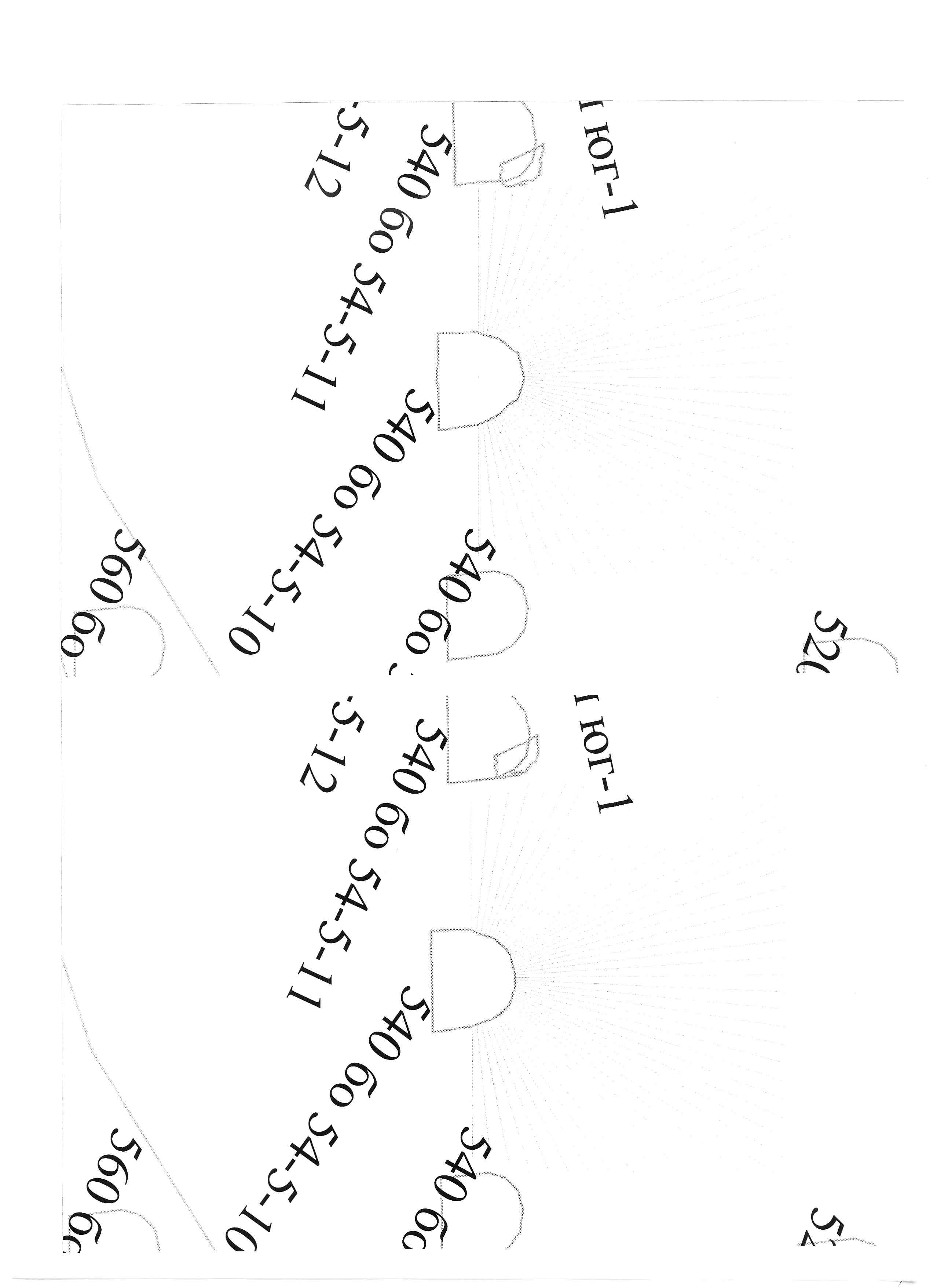

#4 Семиряков Вадим » 10.10.2013, 10:43
Увеличил значение, вывод веера на печать не изменился. Попробовал через новый лист печати - получилось некрасиво (вложение). Через экспорт каждого разреза с выделением области в Автокад долго и много поправок в оформлении. Хотелось бы получить одним кликом выводить на печать веера, на формате А4 (большие - А3). Если нужно обрабатывать много вееров - чтобы это было быстрее
#5 Konstantin » 10.10.2013, 16:49
Возможно, Вам поможет инструмент "Экспорт разрезов" (описание в инструкции: Часть I. Общие функции, раздел 16.8 Экспорт разрезов на шаблоны.) для переноса вееров скважин на листы печати в полуавтоматическом режиме.

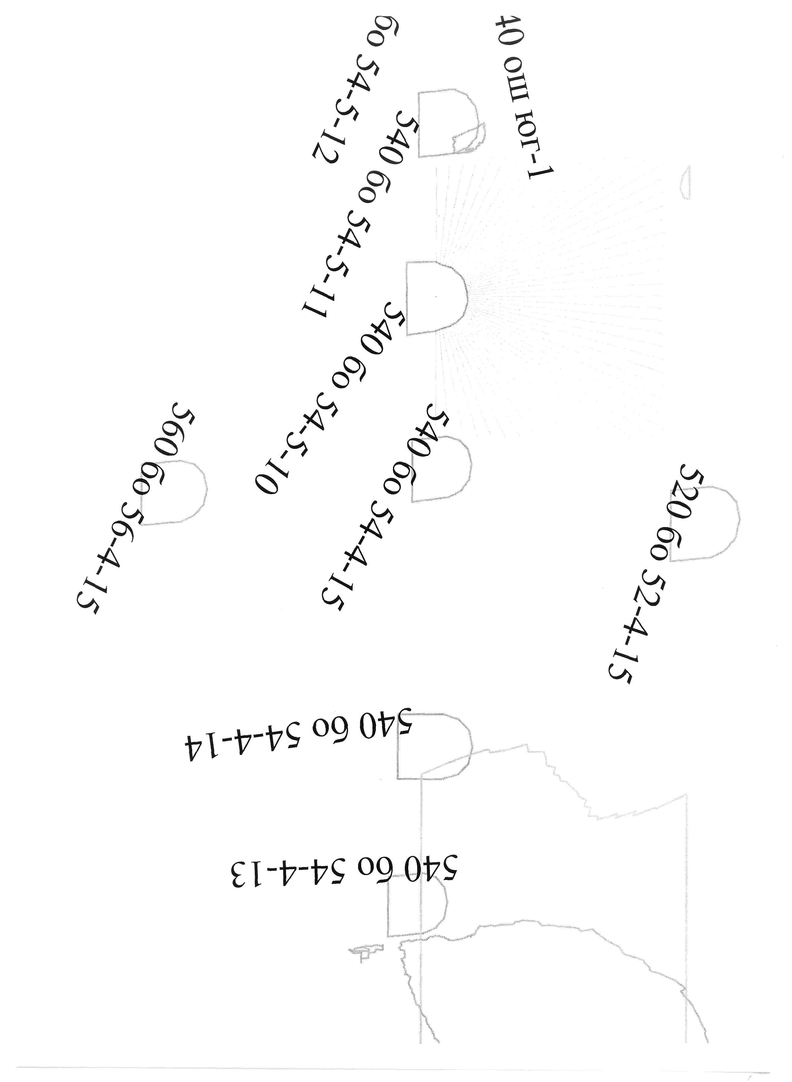

#6 Семиряков Вадим » 11.10.2013, 11:15
Попробовал вывести на печать веера через экспорт разрезов. Картинка ужасная из-за наименований выработок и камер (вложение прилагаю). Размеры наименований объектов на чертеже конечно можно уменьшить, но это долго - надо выделять каждый контур наименования и вносить коррективы, расположение (угол поворота) текста вообще не меняется. А нельзя сделать так, чтобы наименование объектов было расположено внутри объекта и параллельно длинной стороне. Все же вывод на печать через инструмент Веера удобнее, нужно только чтобы выводились на печать не только веера, но и объекты, попадающие в разрез
#7 Леонид » 12.10.2013, 09:47
Что касается размера шрифта, то его можно уменьшить в Сервис/настройки/Текст.
Остальное замечания приняты в работу, вы их получите с выходом новой версии.
