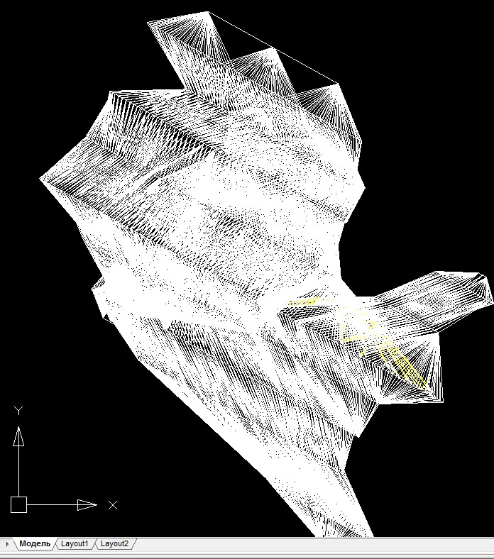

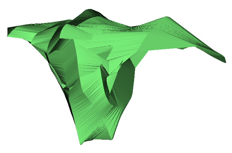

Каркасная модель рудного тела прекрасно построенная в «Gemcom Surpac»
при импорте в MineFrame через DXF формат - получается просто "АБРА-КАДАБРА".

Импорт dxf-каркасной модели через создать рудное тело, потом включаем каркас для отображения и этот "отдельный элемент" выдаёт ответ, что "каркас не построен - слишком мало сечений! Контуры элемента по которому строится каркас, должны располагаться как минимум на двух сечениях!"
Далее пробуем тоже самое через "Создать поверхность", он как раз раскидывает элемент на сечения (на занятии Вы сами нам показывали) - в итоге получаем "АБРА-КАДАБРА" с потерей логических правил создания каркасной модели.

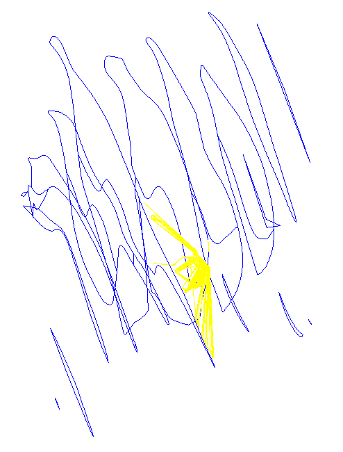

#7 Andrey Chezganov » 11.07.2013, 08:43
Стринг-файл содержит в себе 8 разрезов.
После импорта в МФ, вновь созданный объект имеет 0 сечений.
Почему не восемь?
Как правильно импортировать, чтобы созданный объект имел восемь сечений?

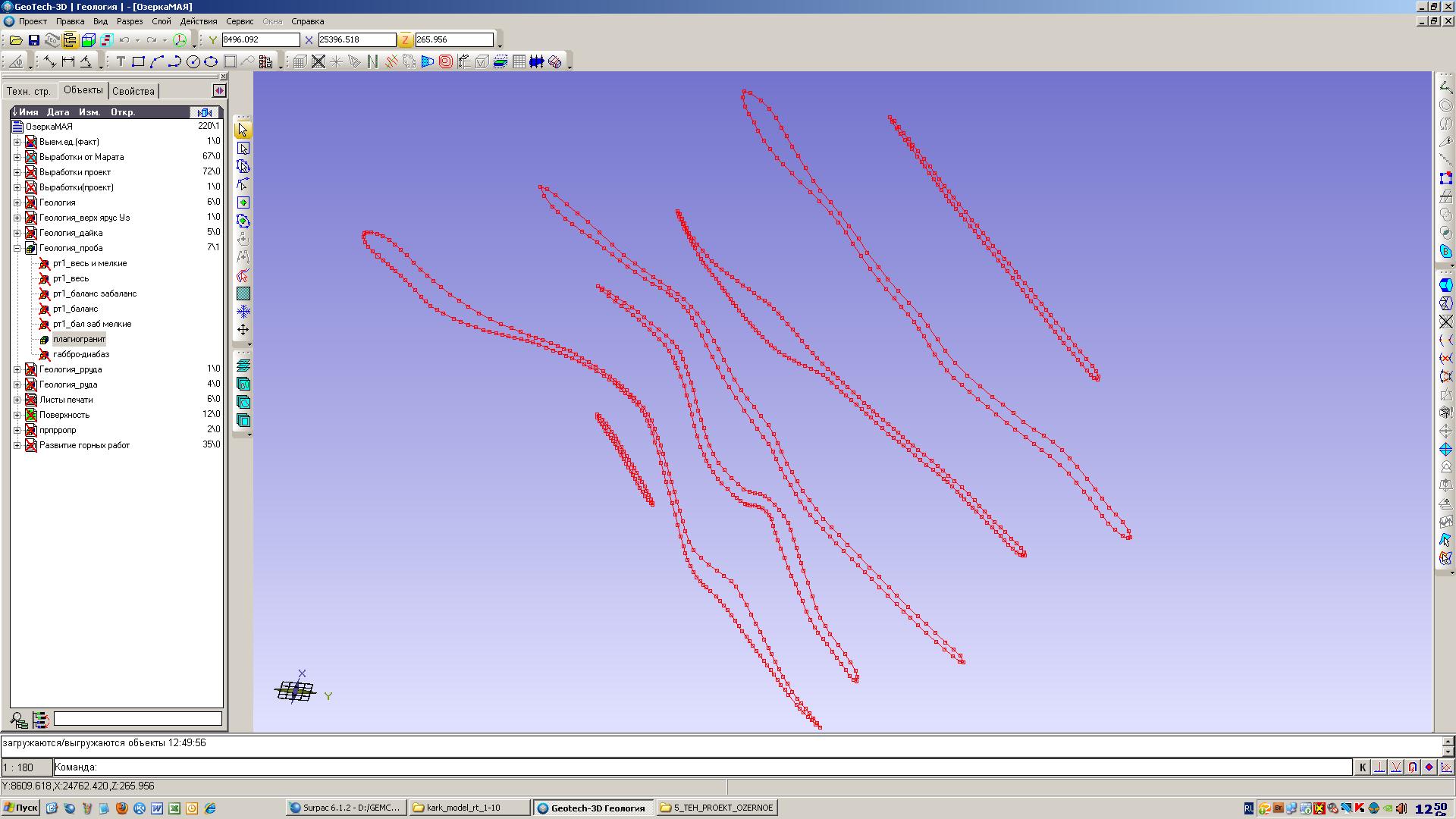

импорт каркас
#8 admin » 12.07.2013, 11:51
Импортировать dxf файл можно на уже созданное сечение созданного объекта.
После импорта получили контура:
контура
в списке элементов видим импортированную каркасную модель. ее не нужно строить, она уже есть.
элемент с каркасом
нужно правой кнопкой мыши вызвать меню объекта и выбрать "включить каркасную модель":
каркас

#9 Andrey Chezganov » 23.07.2013, 10:45
Создать рудное тело / создать сечение / импорт dxf-файла...
Вроде всё нормально, а дальше всё идёт наперекосяк:
- слишком мало сечений - каркас не построен;
- каркас прыгает через разрез - игнорируя логику построения;
- если пробовать отобразить в элементе каркасную модель - она просто не работает;
- в ручную размещая контура на разные сечения (процесс очень не удобный и трудоёмкий) - в итоге получаем вообще полную чушь.
А ведь для проработки взята самая простая модель, (построенная по данным ГКЗ) в ней даже нет фактических на сегодня изменений..!
Господа разработчики, если не трудно - пропишите подробный алгоритм действий...
на примере имеющейся у Вас каркасной модели месторождения Озёрное.
Как же всё-таки, грамотно импортировать каркасную модель месторождения из ПО «Gemcom Surpac» в MineFrame?
Кто-то может ответить?
С уважением, Чезганов Андрей Александрович

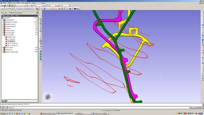

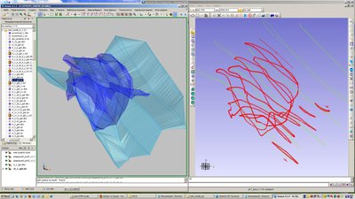

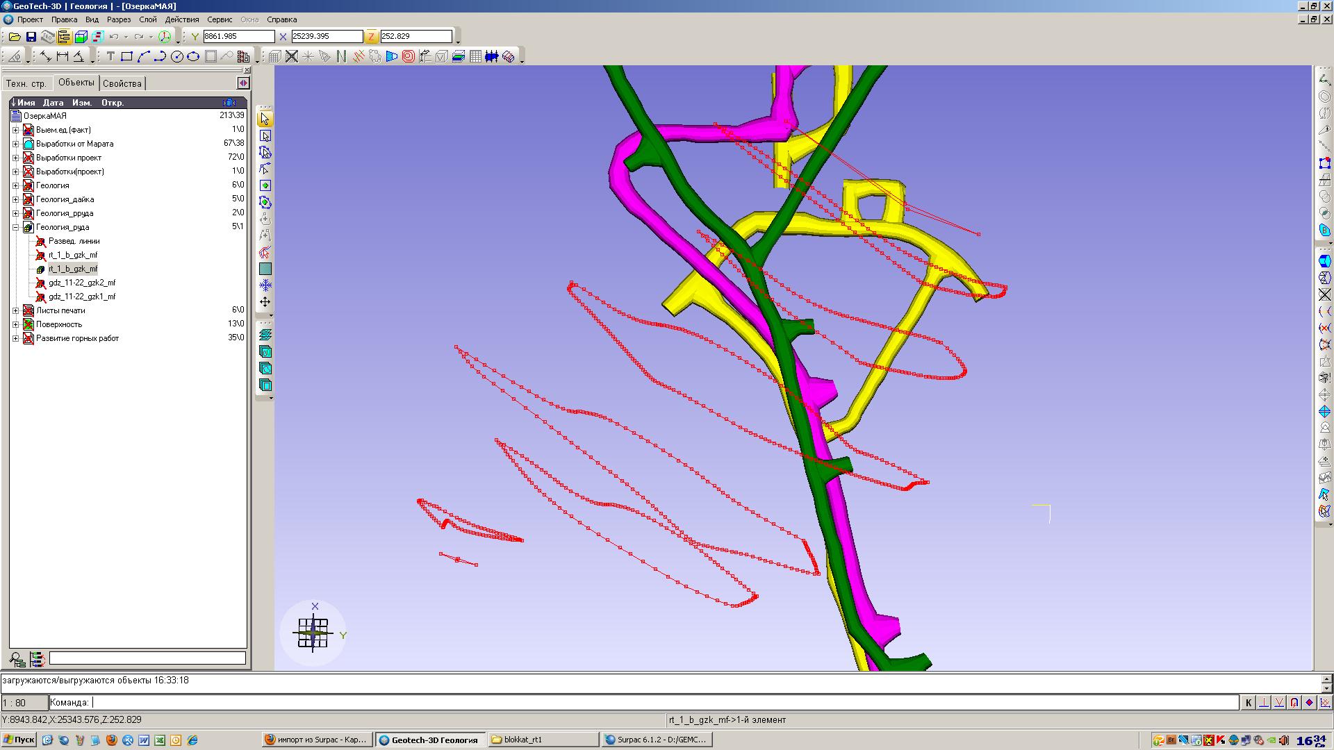

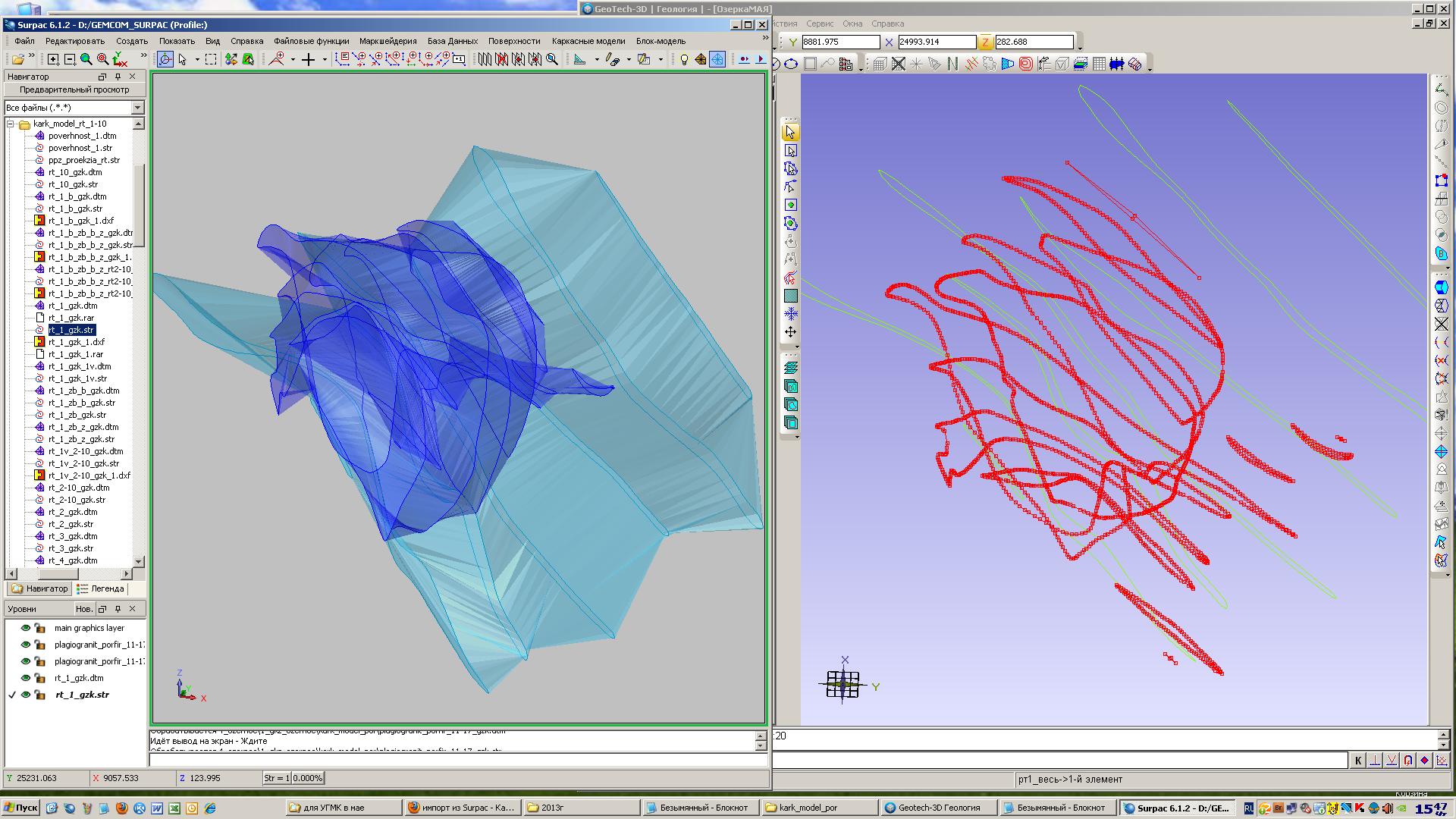

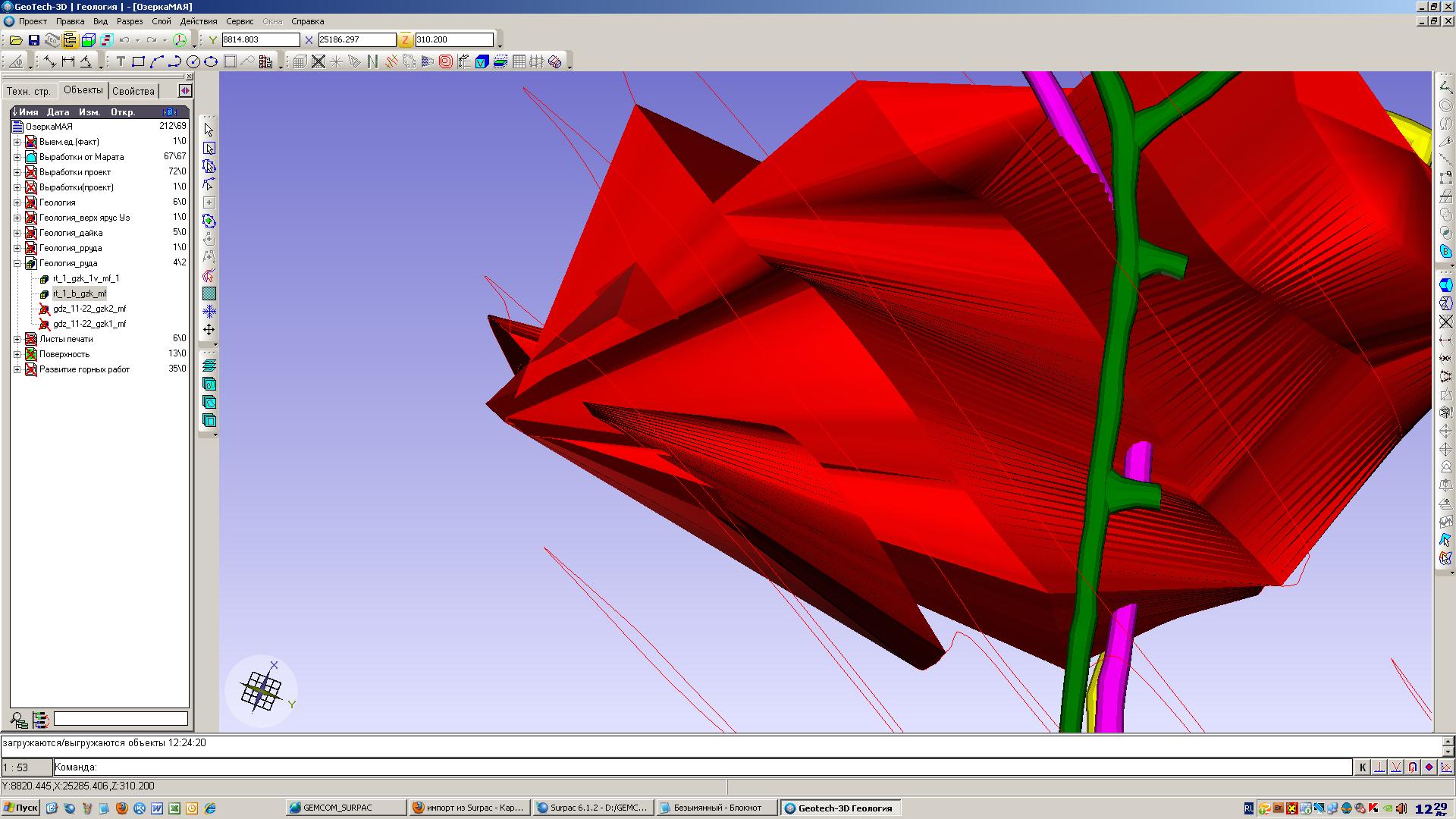

#16 Andrey Chezganov » 01.08.2013, 14:08
Леонид, именно это я и спрашиваю - почему теряется каркас?
В сурпаке-же есть, а в МФ его нет...
Про более сложные каркасы и не говорю, в принципе понятно почему он их теряет,
но ведь этот объект (plagiogranit_porfir_11-17_gzk) трудно назвать сложным...
Слева в Сурпаке: plagiogranit_porfir - светло-голубой каркас, rt_1_gzk - синий.
Справа в Майнфрейме - plagiogranit_porfir - зелёный, rt_1_gzk - красный.

каркас не теряется - его нет изначально

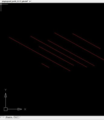

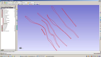

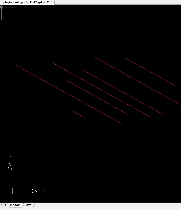

#17 admin » 01.08.2013, 14:49
каркас не теряется при импорте из dxf. Изначально в самом файле dxf нет каркаса.
первый файл, участвующий в видео, выложенном Леонидом ранее в топике.
видно, открыв в Автокаде, что в файле есть каркас.
файл dxf, обсуждаемый в текущий момент.
видно, что в файле только 7 полилиний. каркаса нет.

варианты такие:
1. сделать экспорт рудных тел из Сюрпака в dxf вместе с каркасом. Далее действовать по видео, выложенному Леонидом ранее.
2. если dxf без каркаса, то импортировать в Геотех, разнести контура рудного тела по сечениям придется вручную (в новой версии это происходит автоматически). построить каркас средствами Геотеха.
Видео построения сложных каркасных моделей я чуть позже выложу здесь.
Проверьте процедуру экспорта из Сюрпака в dxf, чтобы экспортировался обязательно каркас.

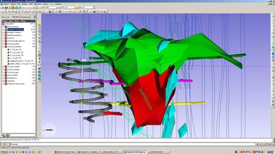

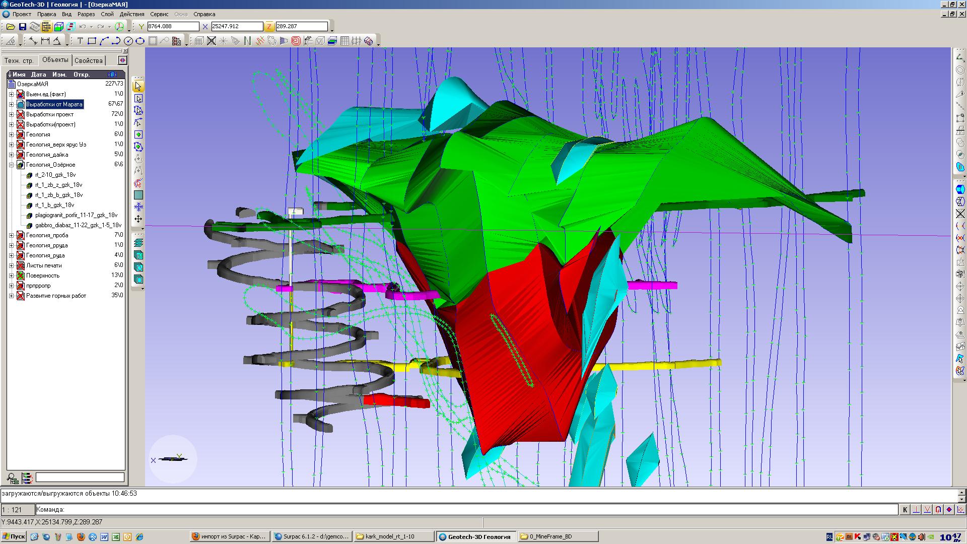

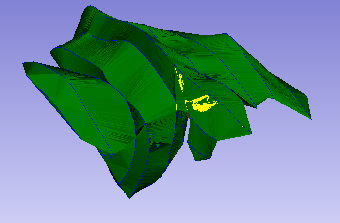

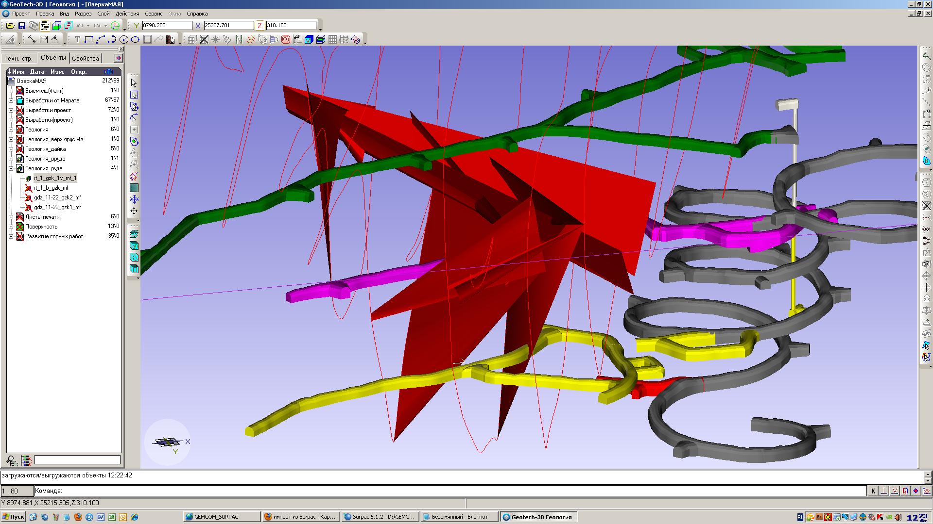

#18 Andrey Chezganov » 02.08.2013, 09:47
Всё верно! В файле не было каркаса - не правильно выполнил преобразование в dxf... :oops:
Новая задачка на импорт сложного каркаса тоже закрыта!
В итоге имеем, что отстроенные в сурпаке сложные каркасные модели - майнфрейм читает с лёгкостью.
Здорово! :biggrin:
готовый объект для проектирования, импортированный из Surpac
