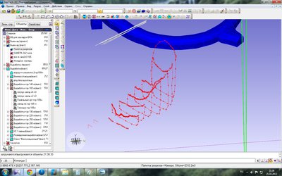

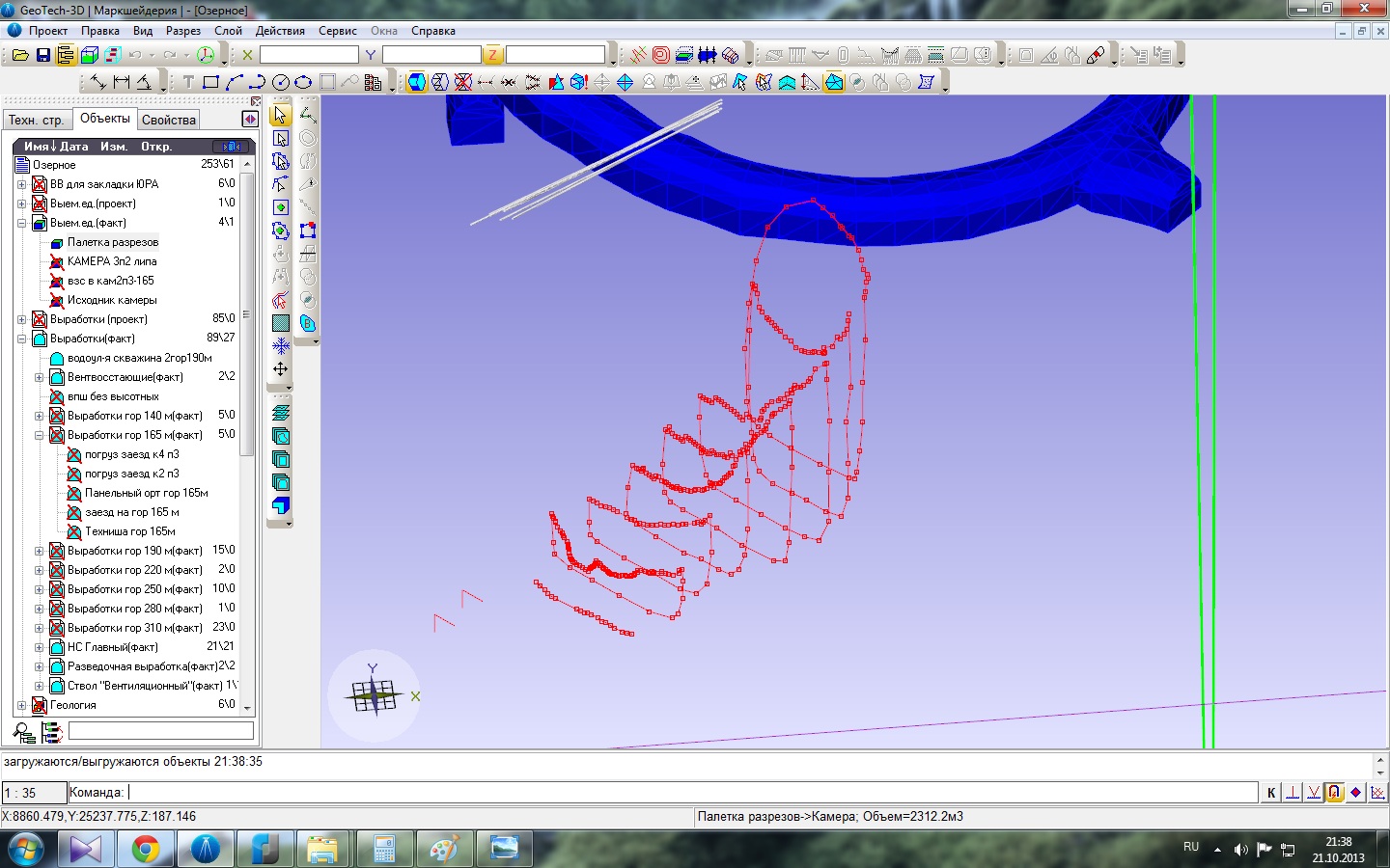

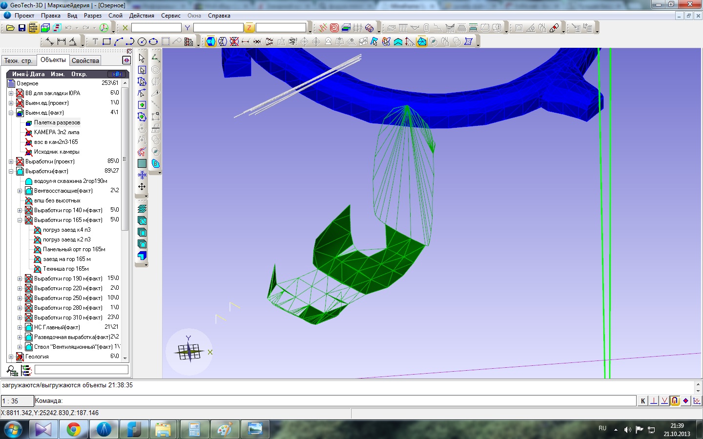

В большинстве снимаемых лазерным сканером камер существуют либо недоступные сканеру полости, либо присутствующий груз в камере, в связи с чем съемку камеры приходится дорабатывать вручную. Попытался решить вопрос следующим образом: создал палетку разрезов по камере, на каждом разрезе отредактировал сечение так, чтобы на разрезе присутствовал нижележащий груз (верхняя граница груза на разрезе - нижняя часть съемки камеры). Затем установил сцепки между сечениями, и попытался создать каркасную модель (простой триангуляцией, по Кунсу и Делоне) Однако ни в одном случае не удалось построить желаемую каркасную модель - либо выделяются неверные заплатки(точнее сказать - желаемые периодически выбрать не удается), и плюс к тому же присутствует неправильная ориентация некоторых треугольников. Возможно, дело в неправильно установленных сцепках либо в неправильно созданных контурах на разрезах палетки? В руководстве пользователя процесс создания каркасных моделей описан недостаточно.. Может быть, есть другие способы отстроить каркасную модель? Без отображения вероятного очистного (а потом и заложенного) пространства любой разрез становится неактуальным, а процесс редактирования произвольного разреза с наличием на нем хотя бы нескольких камер может занять не одни сутки..

попытка построить каркасную модель груза
созданный вручную груз на каждом разрезе палетки

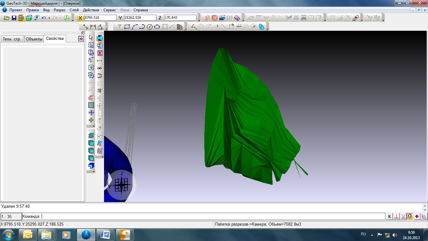

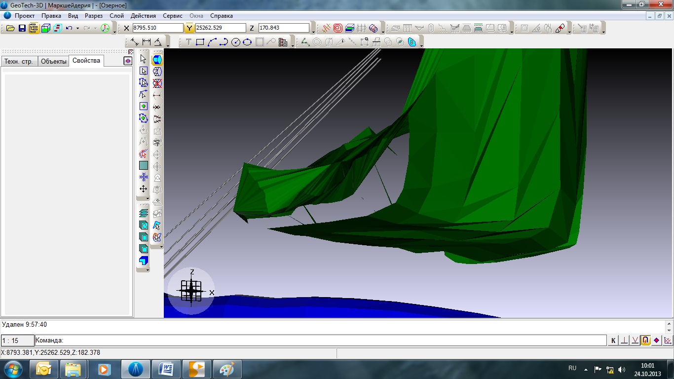

Нижний скрин - вначале получил каркаску в таком виде. Добавил сцепки на первые два сечения аналогично тому, как показано в ролике - получил каркасную модель чуть лучше, но "подошву" между первым и вторым сечением программа не закрыла (верхний скрин). Попробую перестроить заново на выходных..
