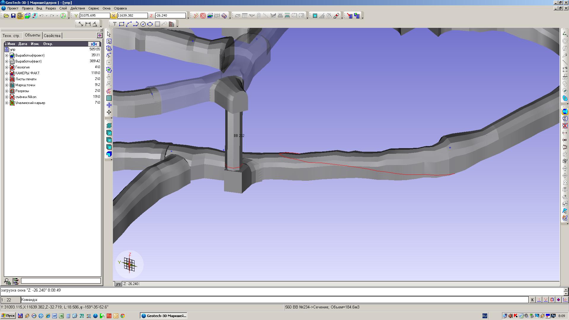

Здравствуйте. На нашей шахте есть затопленные выработки, либо выработки залитые закладкой. Часто нас просят определить объем затопления, но более менее точную цифру дать мы не можем. Как правило результат привирает на 5-10 %, в основном по причине наклонных съездов, когда они затоплены частично. Есть такое предложение. Создать инструмент, позволяющий считать объем выработок ниже какого-либо сечения. Допустим мы разрежем нашу триддэ модель в плоскости ХУ, и программа автоматически ждаст объем всех объектов, ниже опр. отметки. (см рисунок)
ИМХО поможет многим :smile:

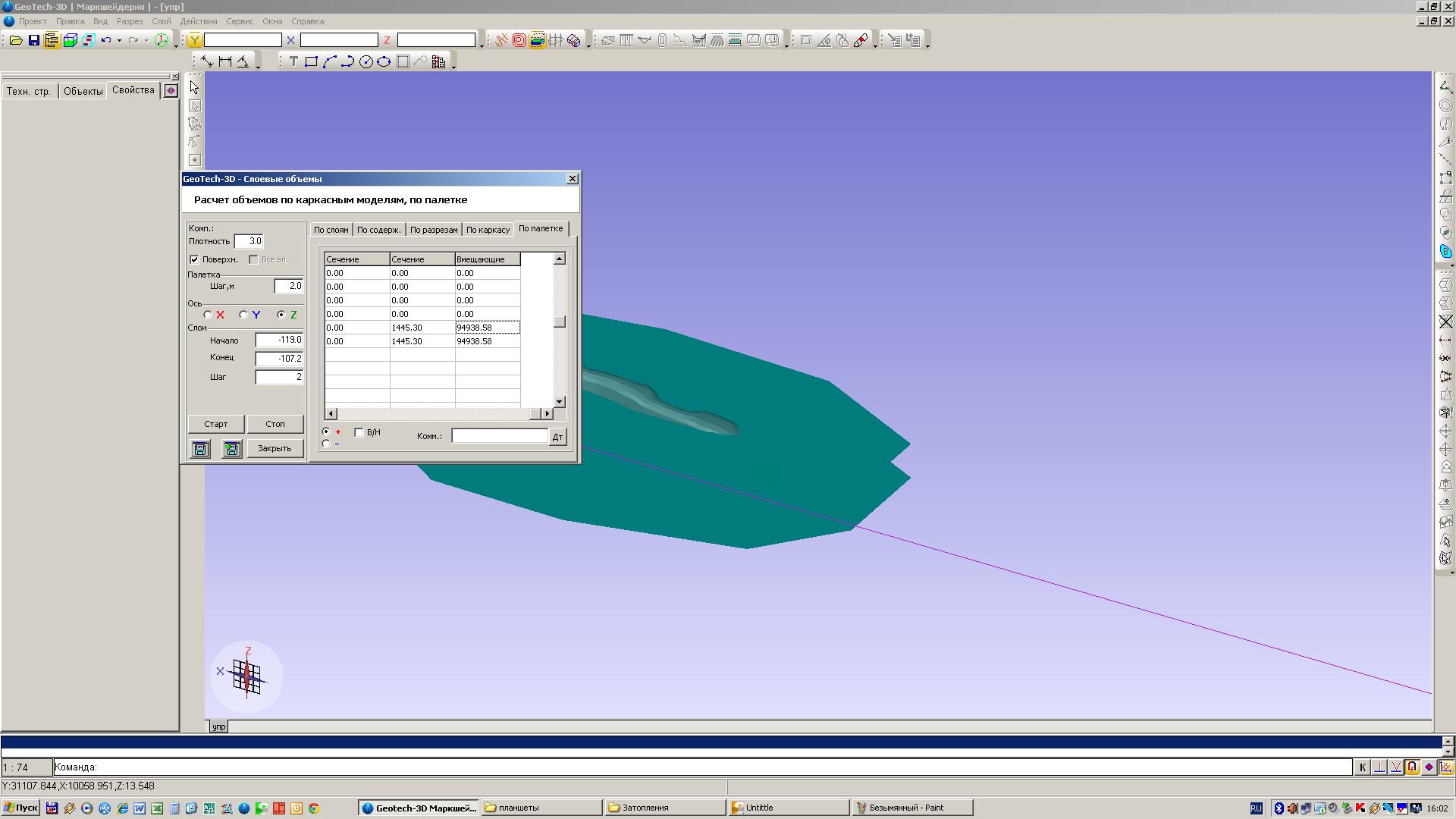

Данную задачу можно с легкостью решить при помощи команды Слоевые объемы.
Алгоритм такой, создаете два объекта группы поверхность, в них строите два контура (обводите в плане нужный вам участок на нужной высоте по затоплению верх низ), затем строите там и там поверхность, оставляете нужные выработки, запускаете команду слоевые объемы - по палетке и все.
СМ. фильм. - по фильму, если снизу ограничивать ненужно, то вторую плоскость строить не надо.
Затопления.rar

#3 Денис Харисов » 26.08.2013, 14:12
Подсчитали объем затопления с помощью вышеуказанного метода. Цифра с ручным подсчётом не удалила на 55,3 куб.м, что составляет 2,6 % от ручного подсчета. Точнее будет сказать, что цифра посчитанная в программе будет более близка к истинному значению, так как ручной метод считается на основе среднего сечения по забою. Спасибо.
