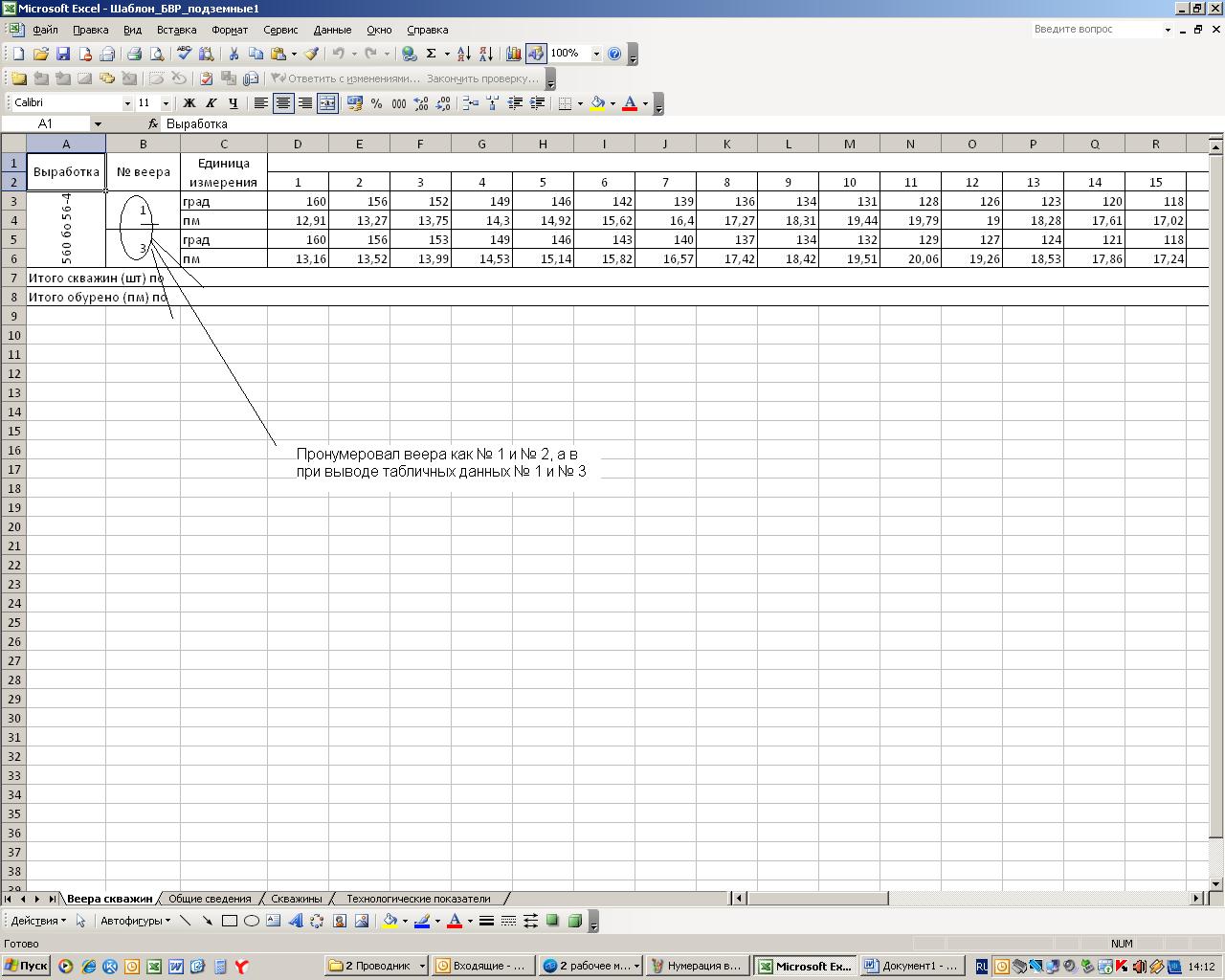

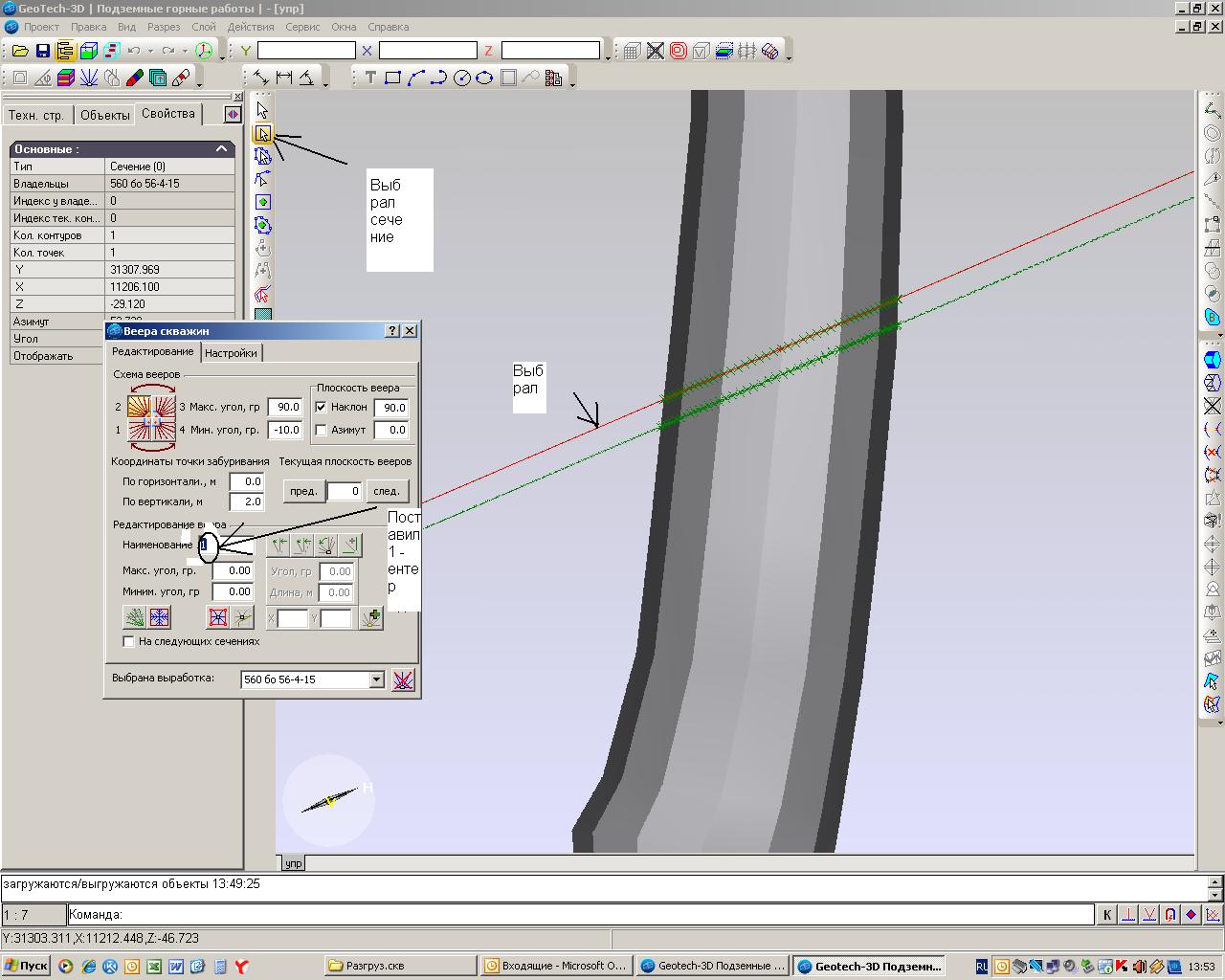

Задаю нумерацию вееров (№ 1 и № 2). Картинку прилагаю. В результате в Автокад сбрасывается правильно - № 1 и № 2, а в таблицу Ексель - № 1 и № 3
Добавлено спустя 1 минуту 6 секунд:
В таблице Ексель - неправильно № 1 и № 3

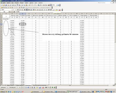

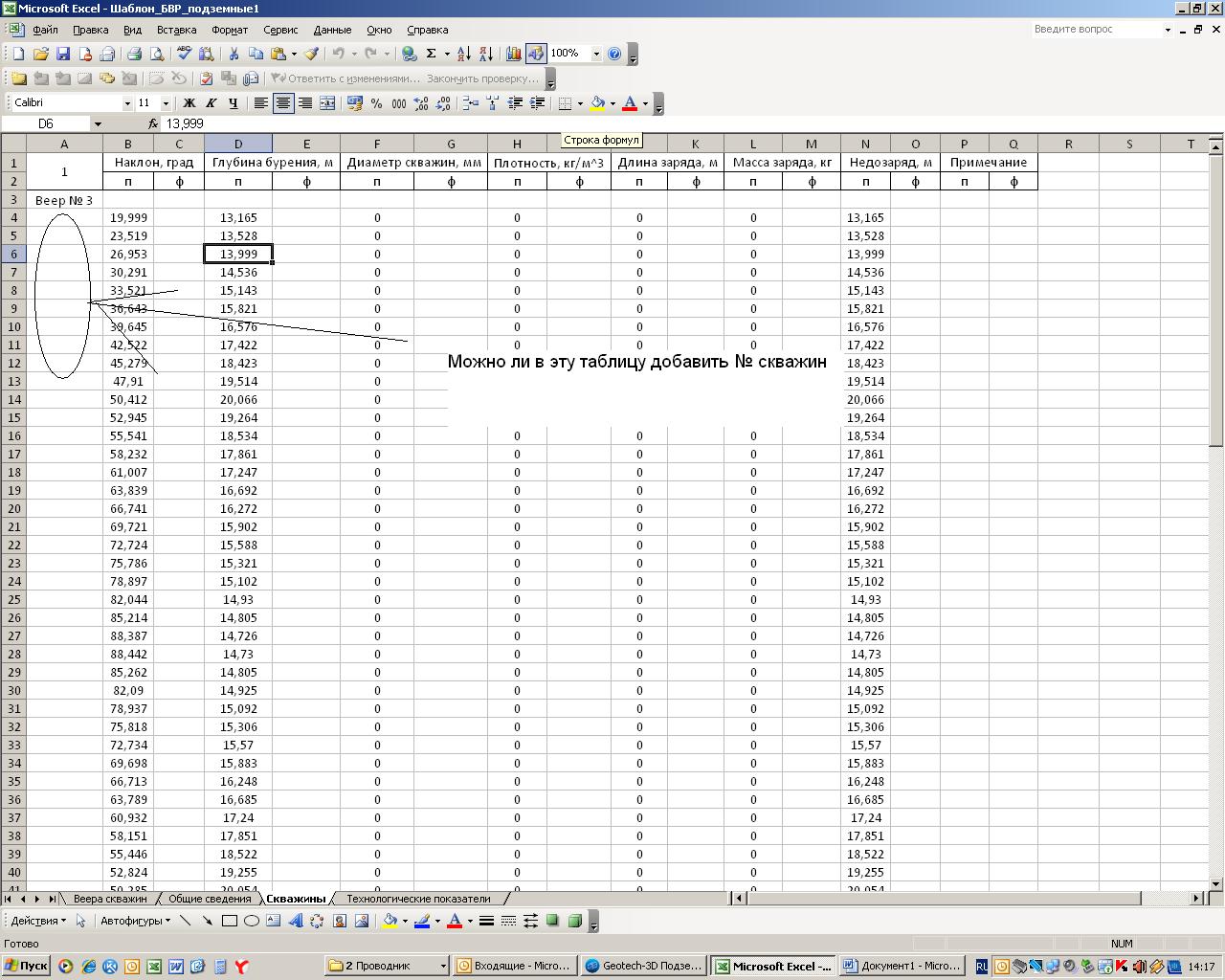

Эта форма таблицы лучше подходит, но нет № скважин. Можно ли добавить. Вообще можете ли выслать алгоритм - как самому создавать отчетные формы по веерам в Ексель

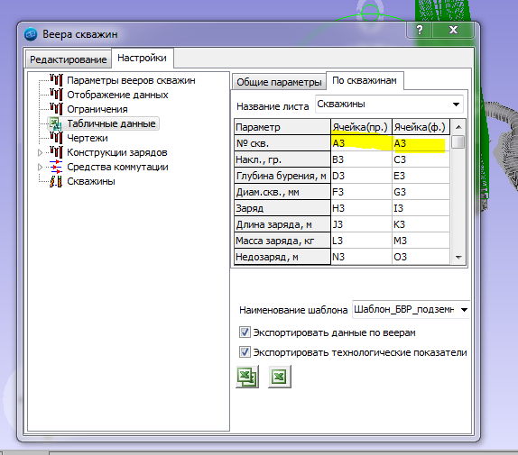

Эта форма таблицы лучше подходит, но нет № скважин. Можно ли добавить. Вообще можете ли выслать алгоритм - как самому создавать отчетные формы по веерам в Ексель ------
ДА! см рис. там же происходит настройка алгоритма экспорта в XL.

по второй табл. это не ошибка
