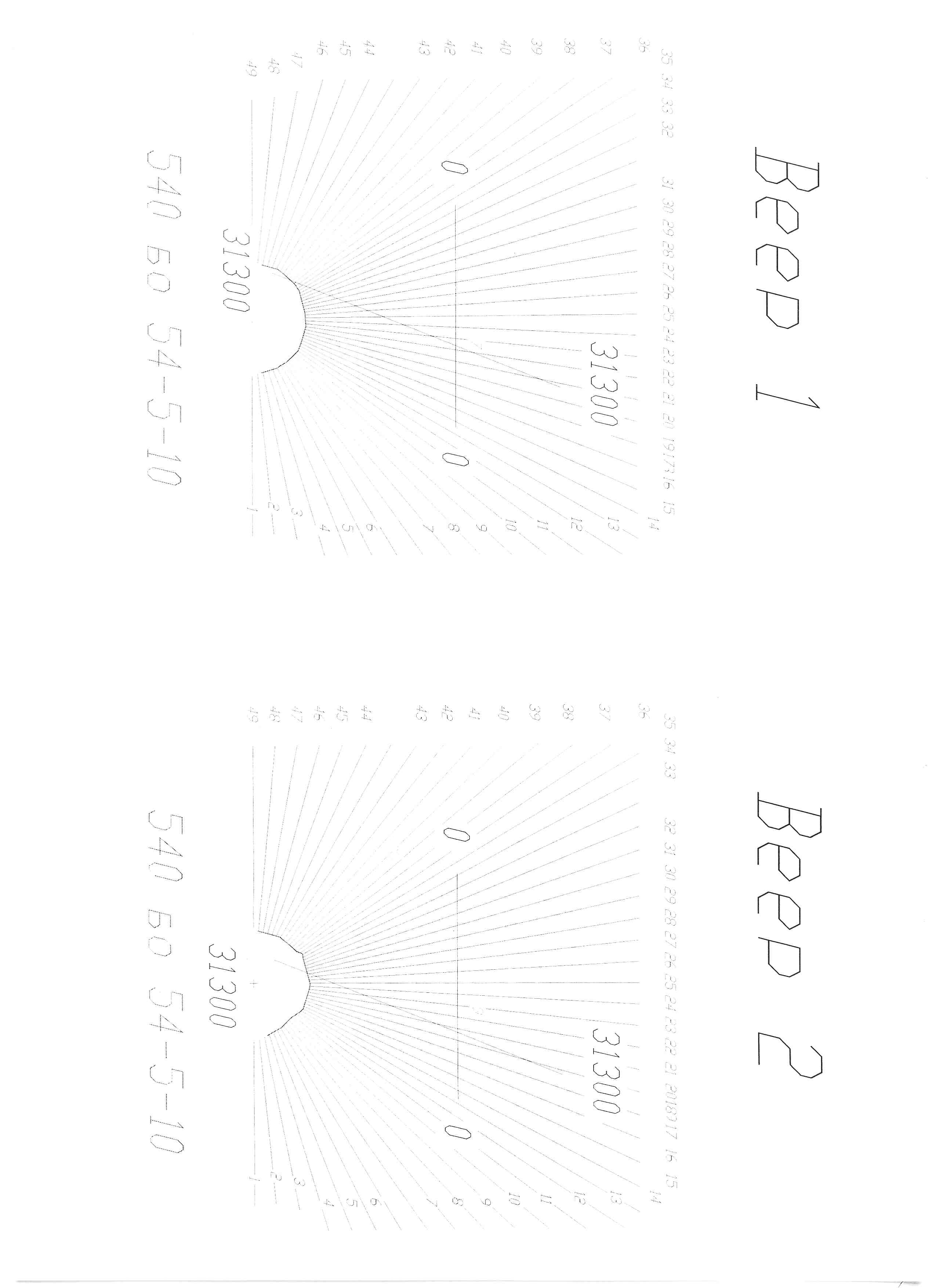

#2 Семиряков Вадим » 10.10.2013, 08:51
Еще одно вложение - как фактически печатается веер

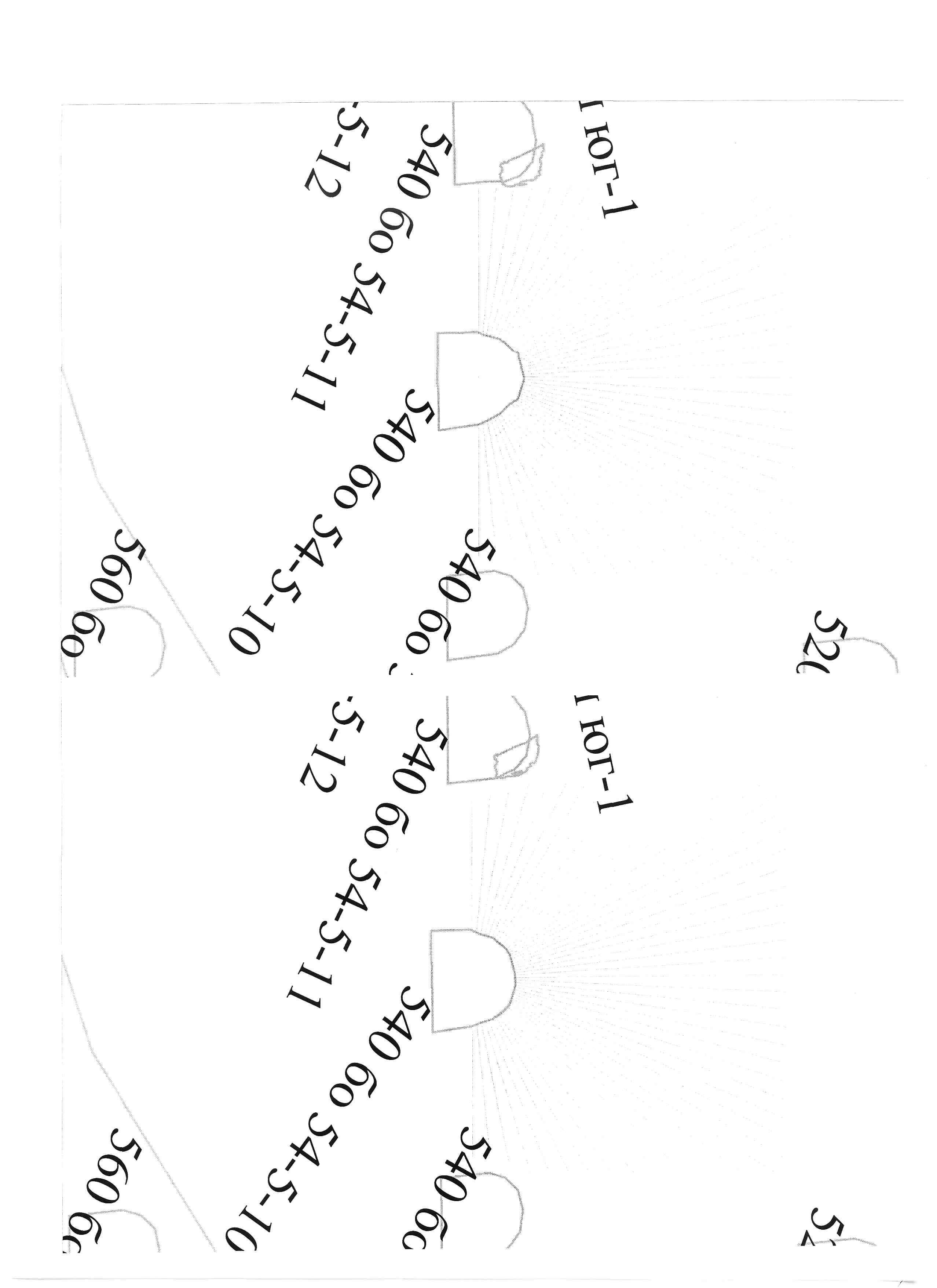

Попробовал вывести на печать веера через экспорт разрезов. Картинка ужасная из-за наименований выработок и камер (вложение прилагаю). Размеры наименований объектов на чертеже конечно можно уменьшить, но это долго - надо выделять каждый контур наименования и вносить коррективы, расположение (угол поворота) текста вообще не меняется. А нельзя сделать так, чтобы наименование объектов было расположено внутри объекта и параллельно длинной стороне. Все же вывод на печать через инструмент Веера удобнее, нужно только чтобы выводились на печать не только веера, но и объекты, попадающие в разрез
