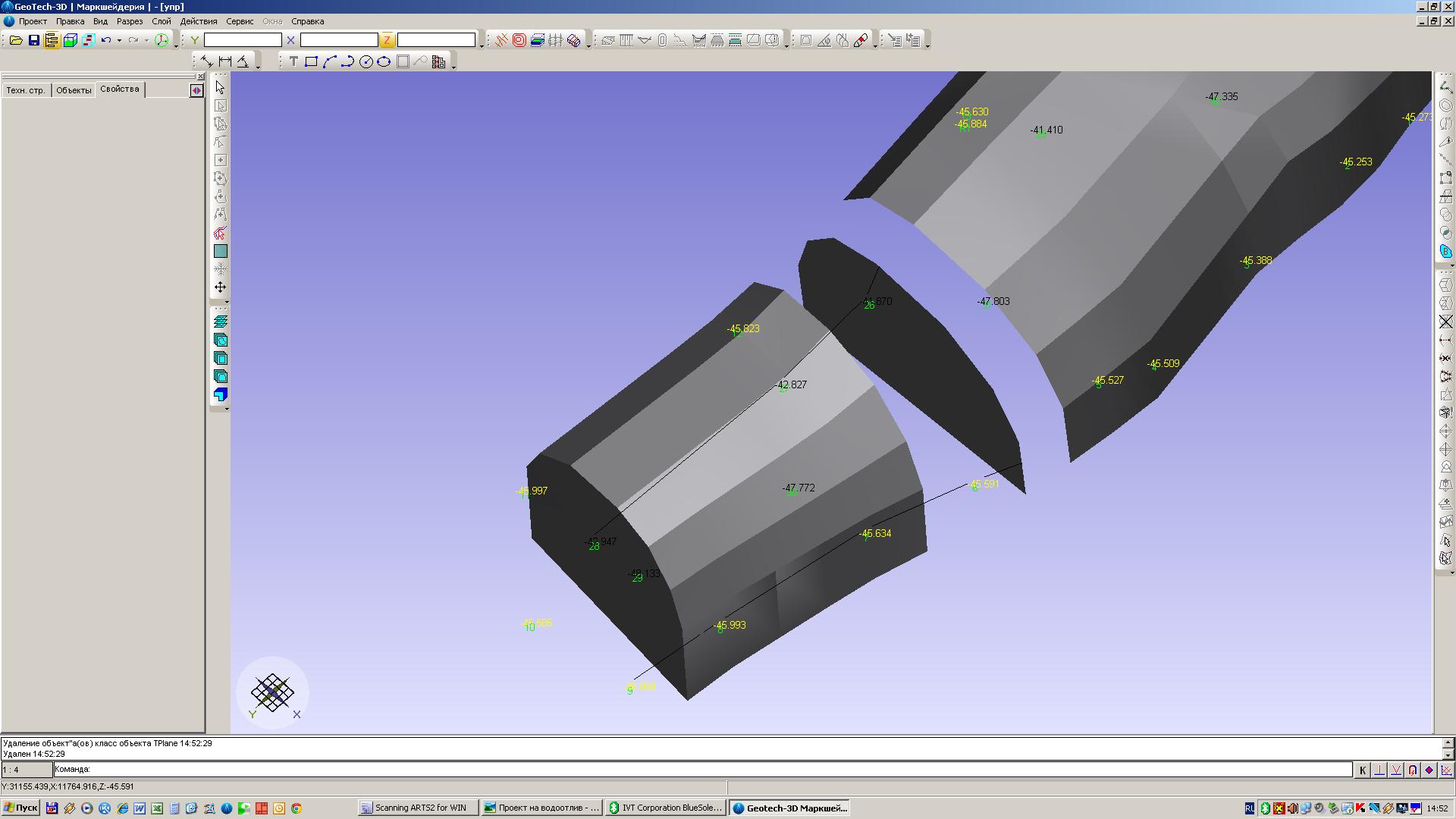

Неверная каркасная модель
#1 Денис Харисов » 10.10.2013, 12:55
строим выработку по трехмерной съемке. Как строим - в видеофайле записано. В результате - неверная модель (рваная)

#2 Zvonareva » 10.10.2013, 14:18
Там, где получилась дырка, нумерация сечений идет по порядку?

#3 Денис Харисов » 10.10.2013, 14:28
Я уже перестроил, создав две выработки, и объединив их в одну, но такая проблема постоянно выходит, как в следующий раз также выйдет, посмотрю нумерацию.
