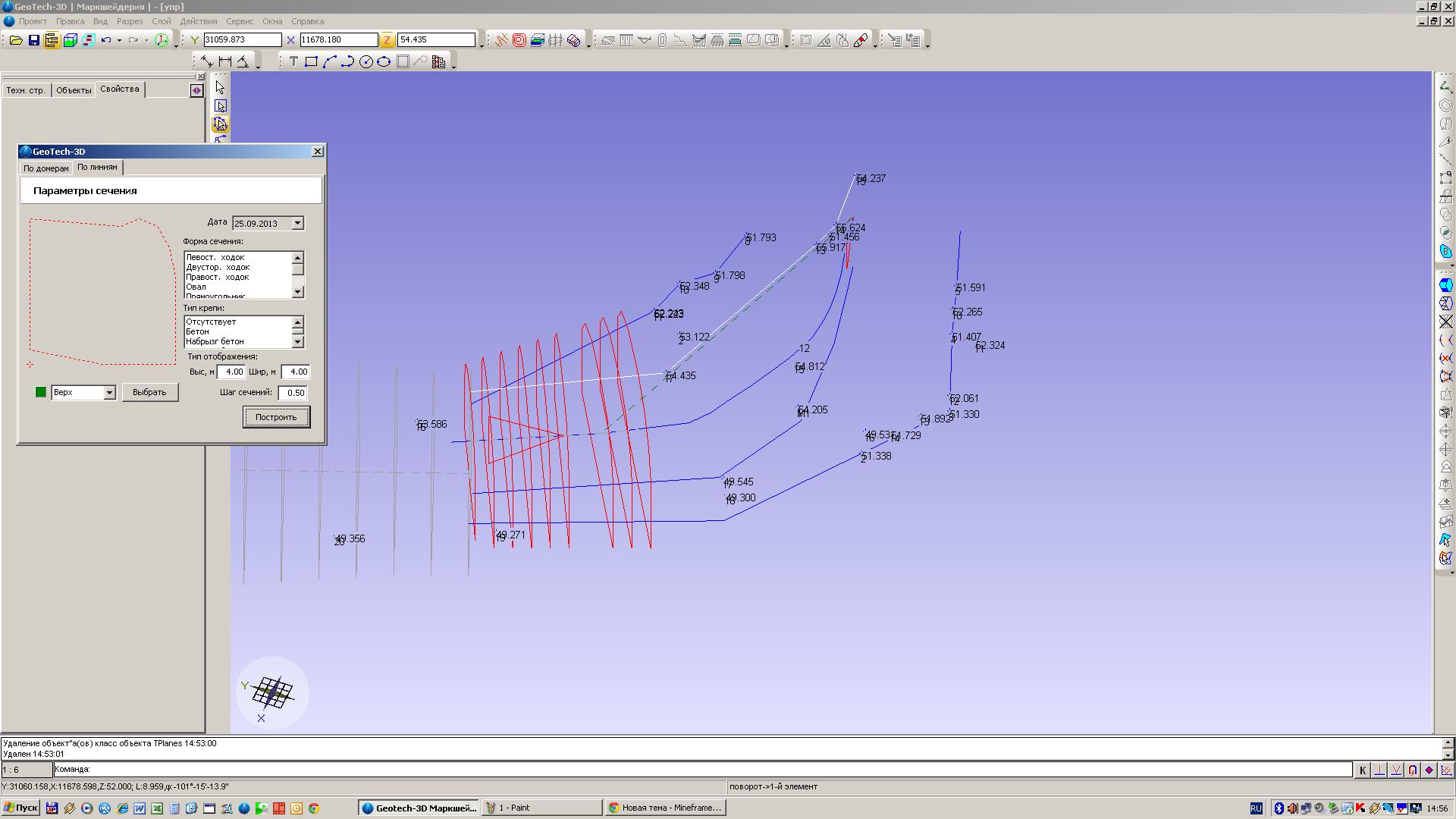

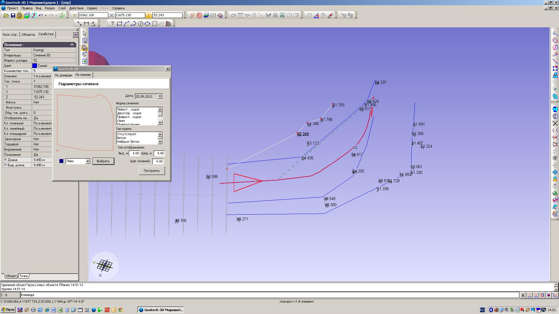

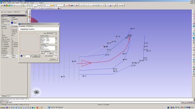

С выработками, которые идут с поворотом, возникла проблема. Создал в середине ось - выбрал левый и правый борт, кровлю и почву. Но какая-то зеленая линия, соединила ось неправильно. В результате не могу построить выработку, она строится не до конца.

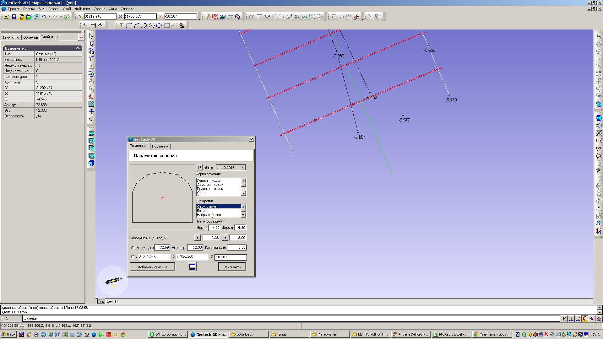

вот такая проблема, как добавить еще одно сечение в конце выработки, пробую создать дубль предыдущего, но посадить его на место не представляется возможным, а если получается, то долго трудно.
