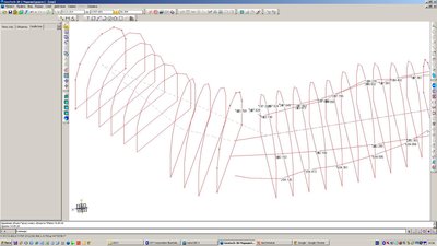

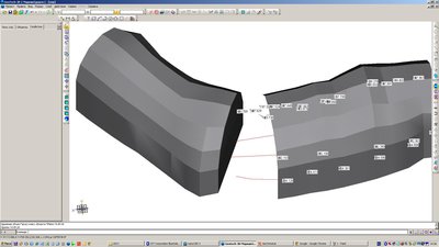

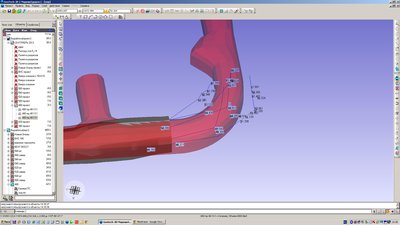

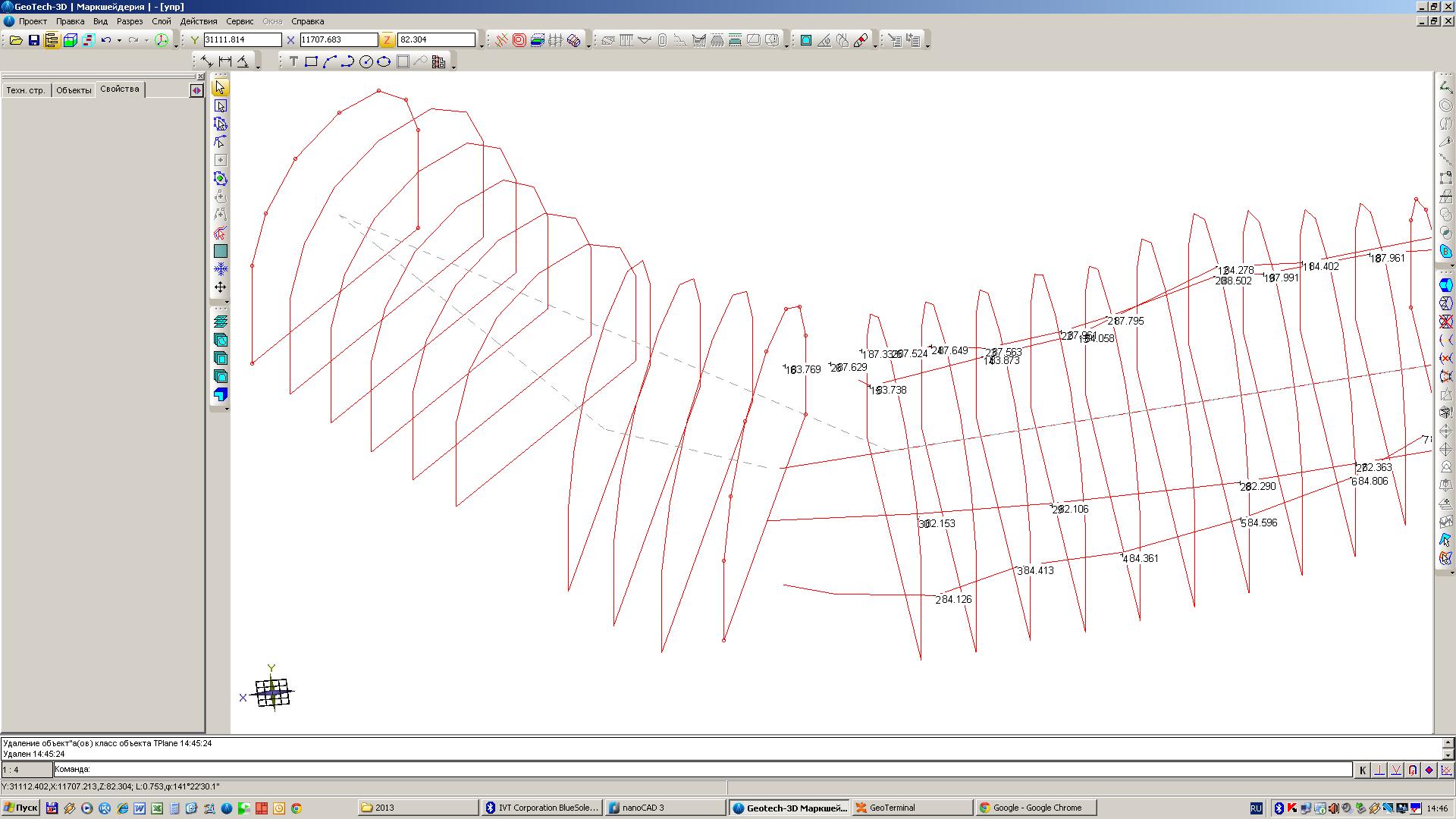

#3 Денис Харисов » 28.10.2013, 12:51
Леонид, это понятн. Просто сечения теряют свою нумерацию. И сечение которое должно стать первым новым увязывается с первым старым сечением. В результате неправильно нумерации сечений, образуются прогалы. См. рисунок. Может делаю что-то неправильно, пришлите хелп, или видос.

#6 Леонид » 06.11.2013, 11:53
Добрый день Денис!
У меня все работает верно, вот вам два совета:
При построении контуров заканчивайте контура с привязкой к последнему сечению выработки.
Еще возможно сделайте ось плавной на повороте.
возможно дырка в каркасе из-за неверной ориентации треугольников, для устранения этого воспользуйтесь командой ориентация треугольников.
