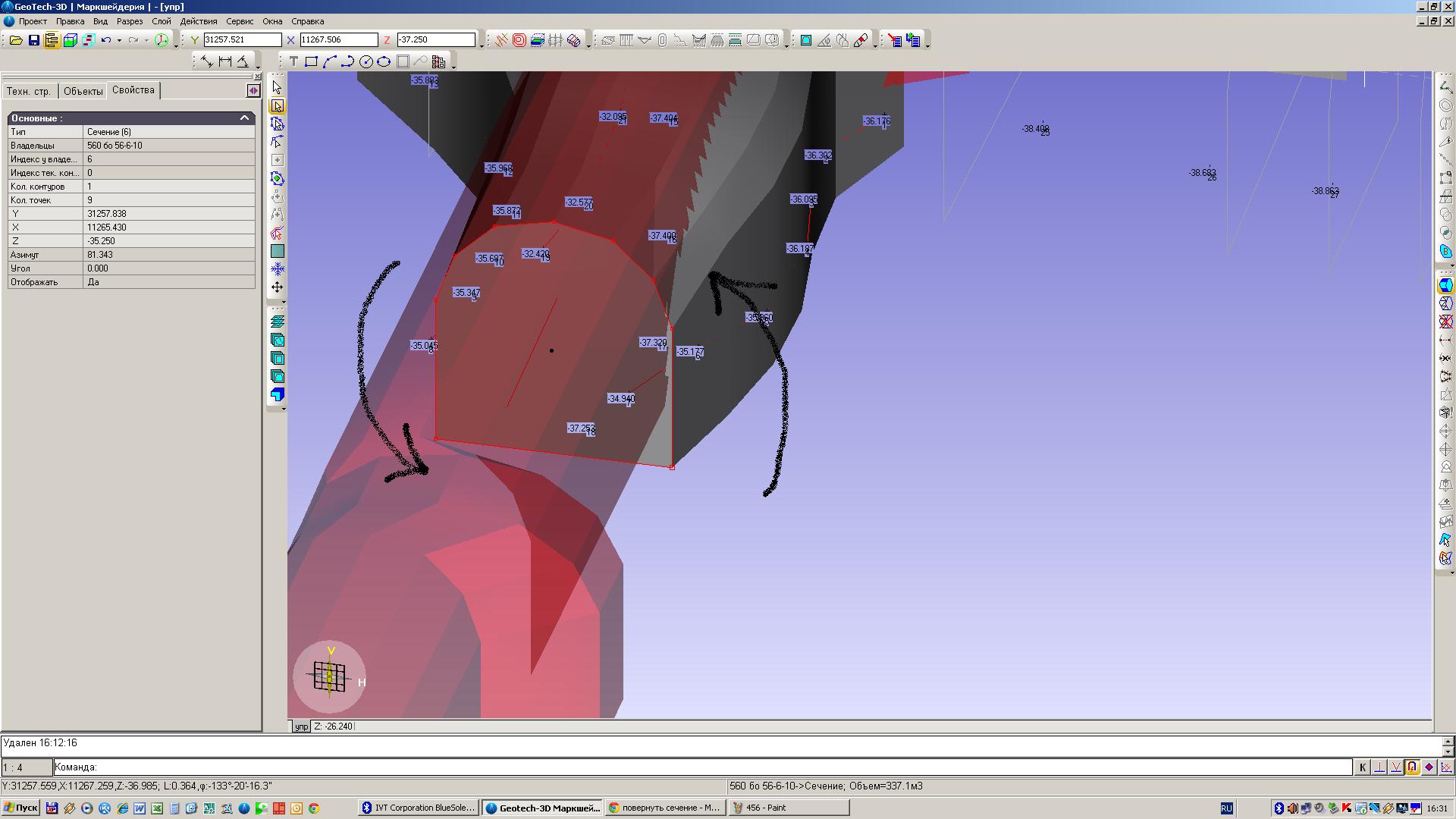

Скажите, можно ли повернуть сечение относительно оси в плоскости экрана? на картинке вид снизу

#3 Денис Харисов » 09.08.2013, 14:34
что-то вроде того. повернуть сечение относительно центра оси (черная точка) в плоскости экрана
#4 Леонид » 09.08.2013, 14:54
Да, можно, для этого выберете командой Выбрать сечения сечения и нажмите кнопку F7 - вращайте. (Правка/Вращать)
