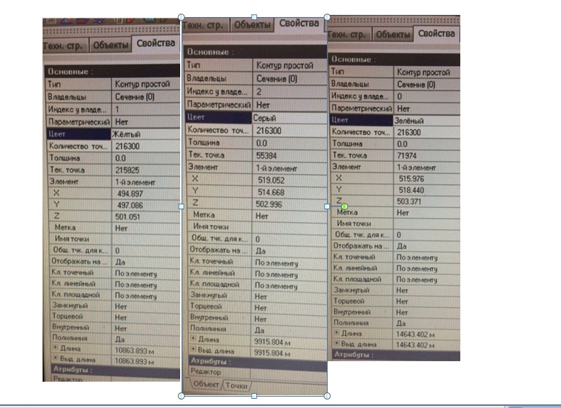

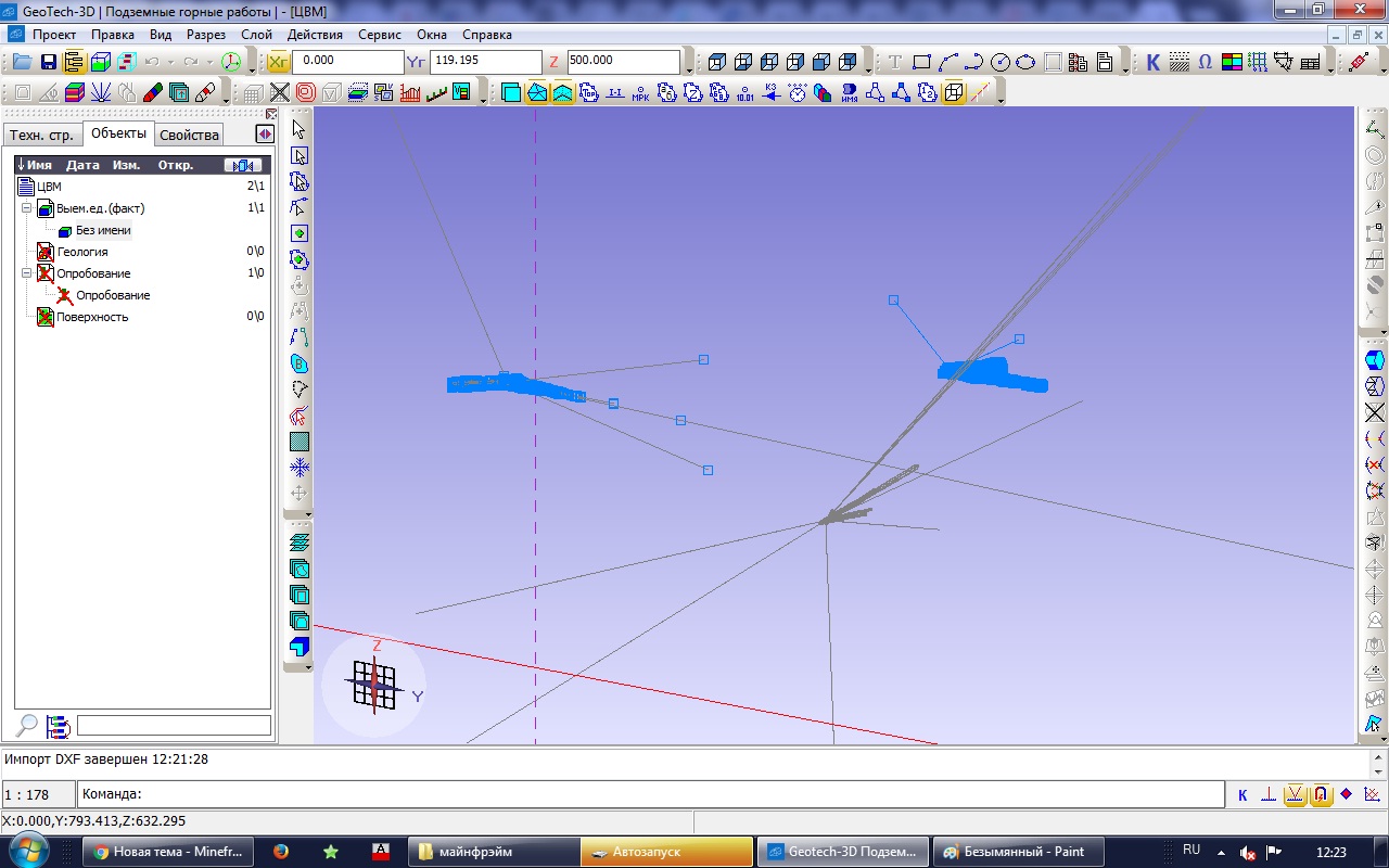

Есть результат съемки выработки сканером в формате dxf. Процесс разделен на 3 этапа, соответственно получилось 3 объекта, которые мне надо соединить. Загружаю в майнфрэйм, они выходят в разных плоскостях. Как мне их соединить?

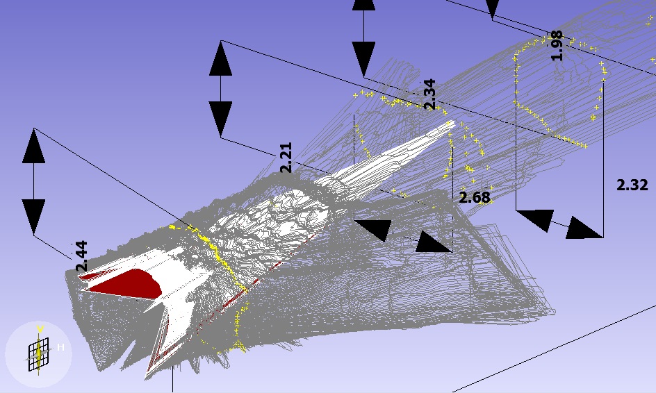

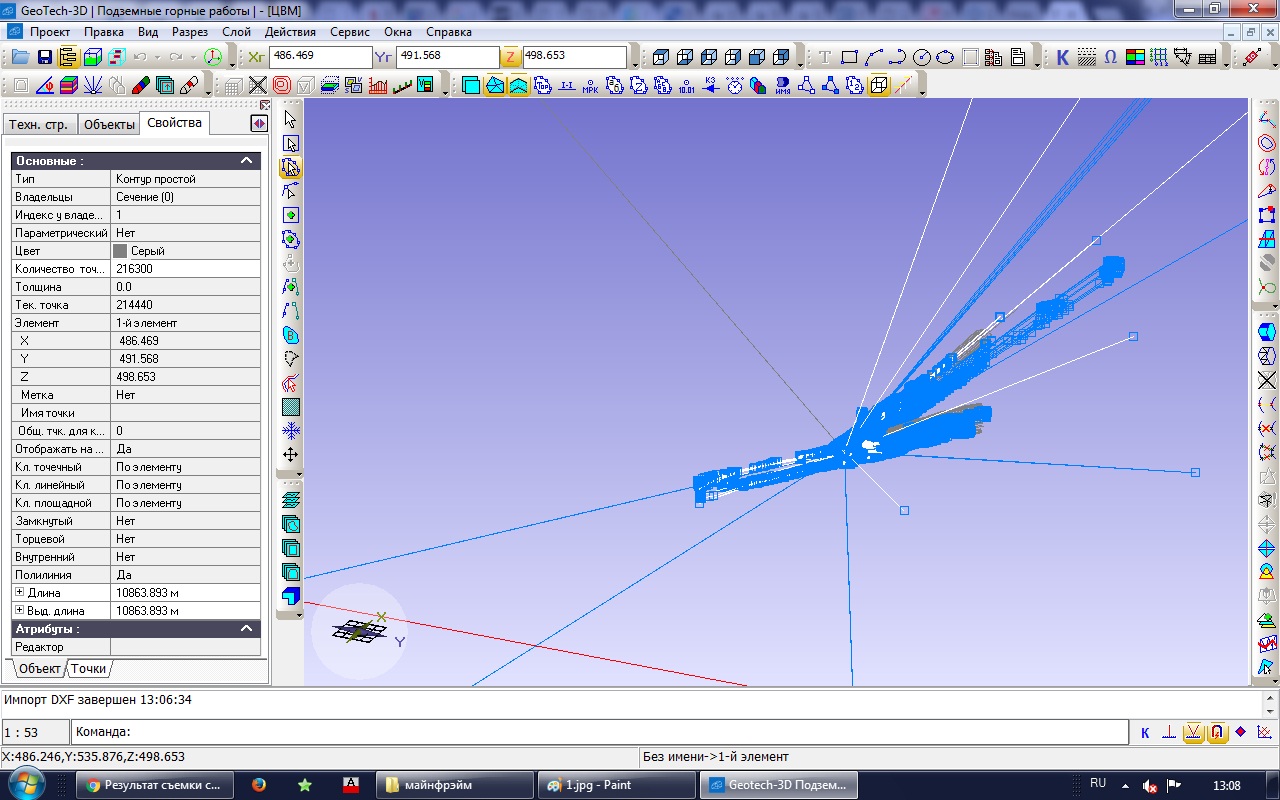

Далее
попробовала вот так сделать,все 3 объекта сместила по координатам х=500, у=500, Z=500. Получается такое . но, по-моему, идет наложение друг на друга
Добавлено спустя 14 минут 36 секунд:
вот
их параметры. Как мне сделать, чтобы эти 3 объекта были продолжением друг друга?

#2 Леонид » 13.03.2017, 12:26
Добрый день!
Для ответа нужны файлы.
Если они у вас попадают в разные места, может, есть ошибка в определении точки стояния сканера?
необходимость сшивки отпала
#3 elpi » 16.03.2017, 12:24
Но все равно на будущее я бы хотела знать как сшивать такой материал. gps привязки у сканера нет, и за каждую новую точку отсчета съемки берет 0, поэтому получается наложение 3ёх объектов друг на друга.

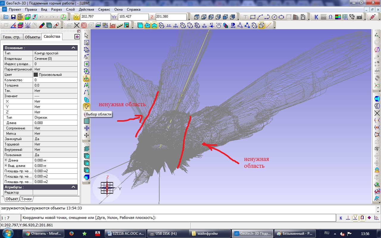

1) все таки я не очень поняла как создать отсекающую плоскость, как правильно пользоваться инструментом "Выбор области" для удаления ненужной области.
Хотела по точкам удалить, но их 200 тыс. точек.

#4 Леонид » 19.03.2017, 17:43
1. Необходимо каждую стоянку сканера снять прибором, получить координаты и задать эти координаты вместо 0,0,.
2. Прикрепил ролик по инструменту "Выбор области"

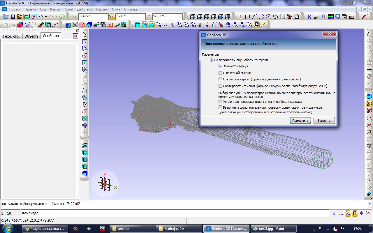

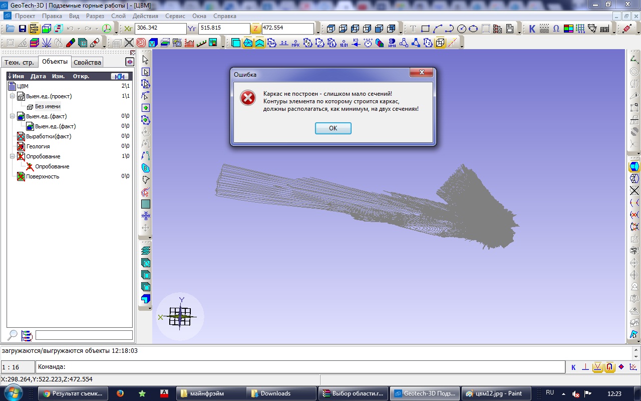

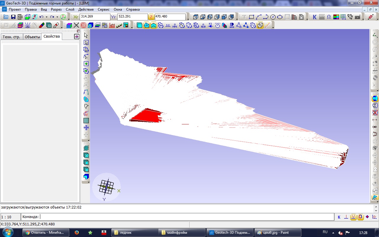

Инструмент Выбор области теперь понятен. Но сейчас у меня не строится твердотельная модель. Выводит такую ошибку.
Изначально на одном сечении я импортировала объект
Добавлено спустя 1 час 4 минуты:
если
выбираю режим при составлении твердотельной модели "Лазерная съемка" и получаю вот такой результат

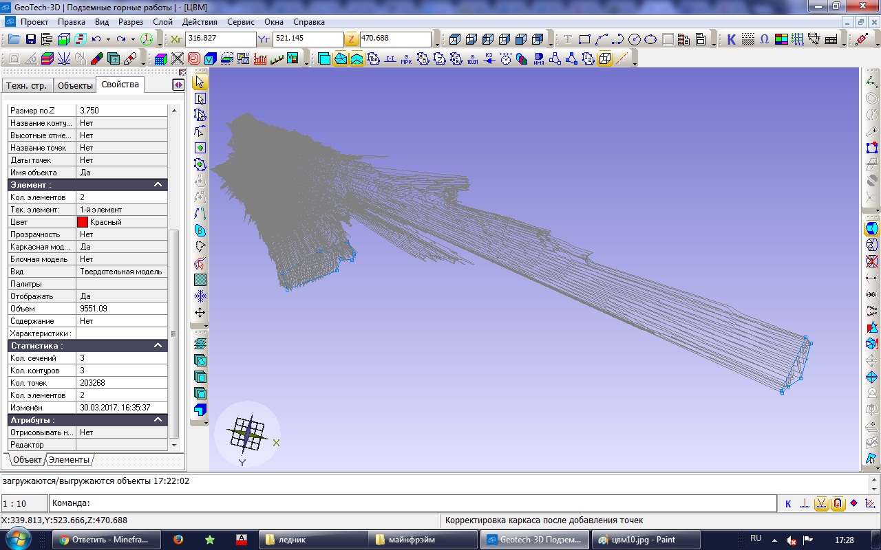

1. создаю новое сечение
#6 elpi » 24.03.2017, 07:15
и на этом сечении создаю контур в виде многоугольника.
2. через инструмент построить твердотельную модель соединяет контура (кстати, штольня с камерой - это всё один контур ), но соединяет неверно
строит неверную модель

#7 Леонид » 27.03.2017, 16:37
при построении каркаса установите галку Триангуляция облака точек 6
нет такого варианта
#8 elpi » 30.03.2017, 12:26
как Триангуляция облака точек 6. Где?

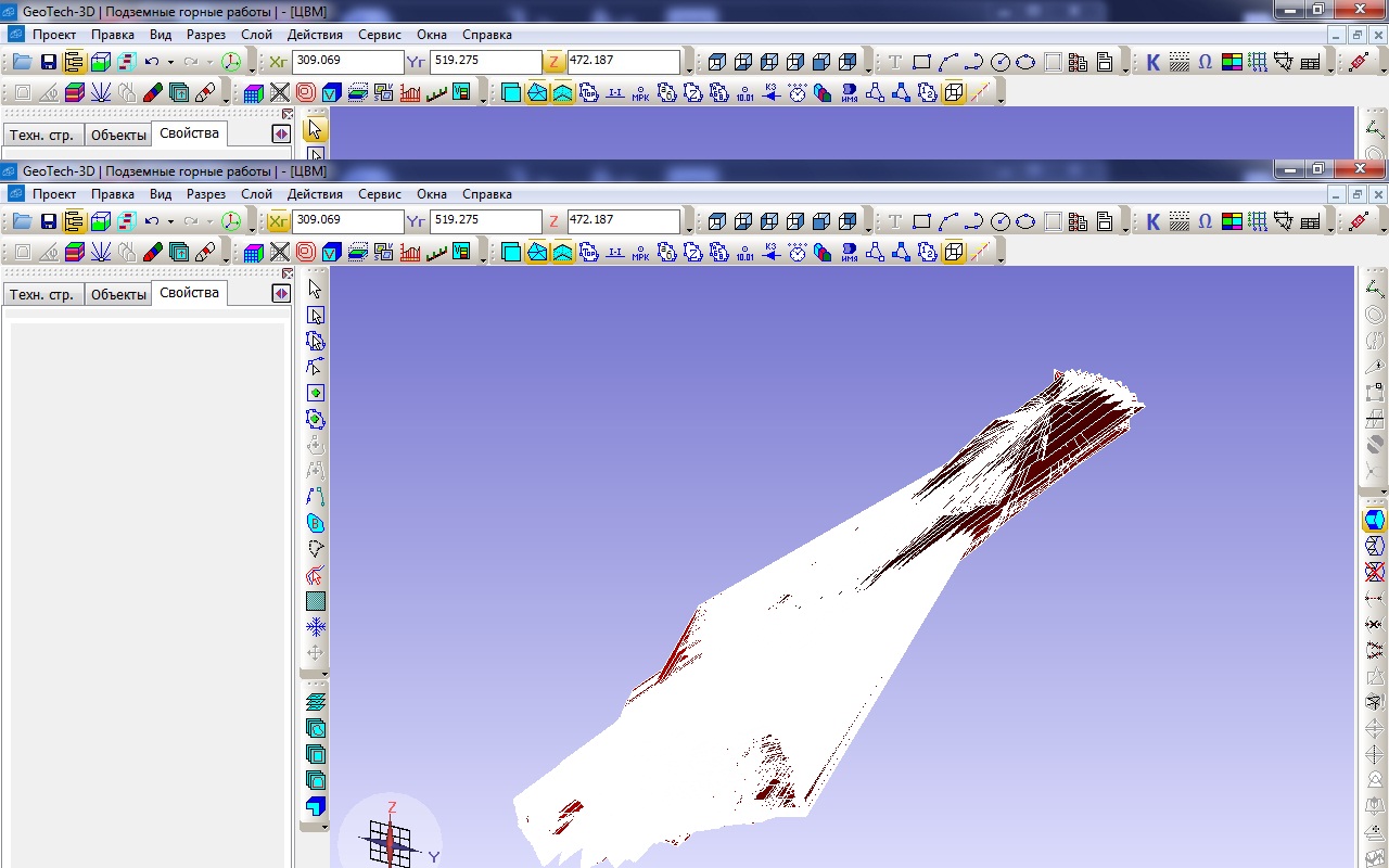

Еще добавила одно сечение
Добавлено спустя 4 минуты 18 секунд:
когда
делаю удалить треугольники, в принципе ненужные удаляются, но это очень долго сидеть надо и к тому же твердотельн.модель искажается при этом. Некорректная получается модель
Еще добавила одно сечение, но все равно твердотельная модель выходит неверно. Где вариант триангуляция облака точек 6?

#9 Леонид » 30.03.2017, 18:06
данная функция доступна в в версии mineframe 6.1 и выше, обратитесь за обновлением, текущая версия 7,0.
также объединять разные съемки в одну на глаз не совсем правильно.

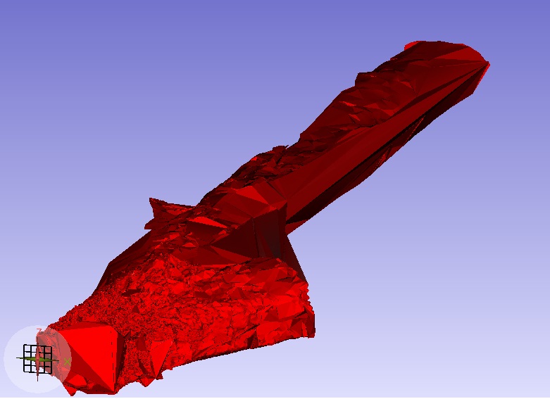

#10 elpi » 11.04.2017, 09:56
Обновилась, получилось. Но есть вопросы все-равно.
Получается такая модель.
Вопросы записаны как комментарии к изображениям.

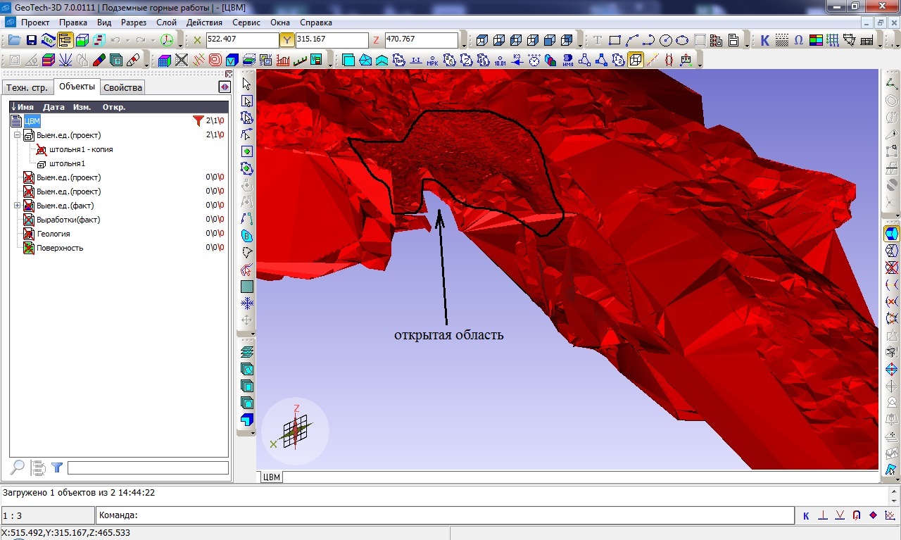

Если после построения убираю лишние треугольники, в принципе получается, но каркас открытый. как его закрыть?

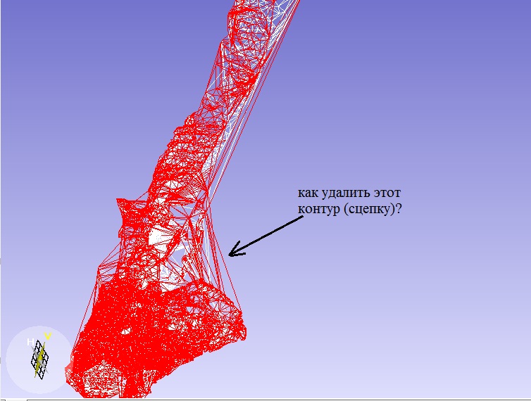

как убрать лишнюю область? выделить контур, сцепки не получилось.

не совсем корректная в области сопряжения штольни с камерой.
