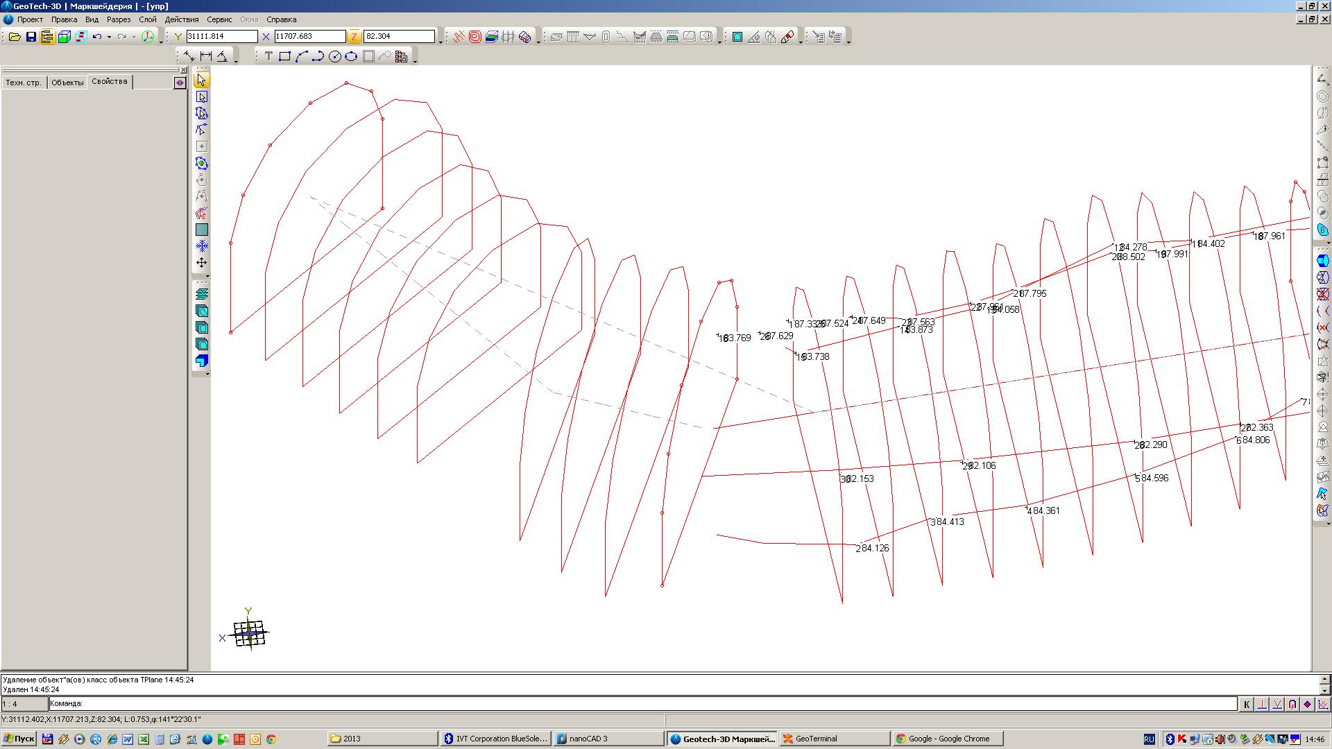

считаю необходимым сделать алгоритм продолжения начатой выработки, дабы каждый раз не создавать новую выработку, и не объединять со старым куском. пробовал Выбрать сечение, потом Построить выработку, далее По оси,но программа вроде выбирает все, и направление горной выработки показывает, но сечения не строит

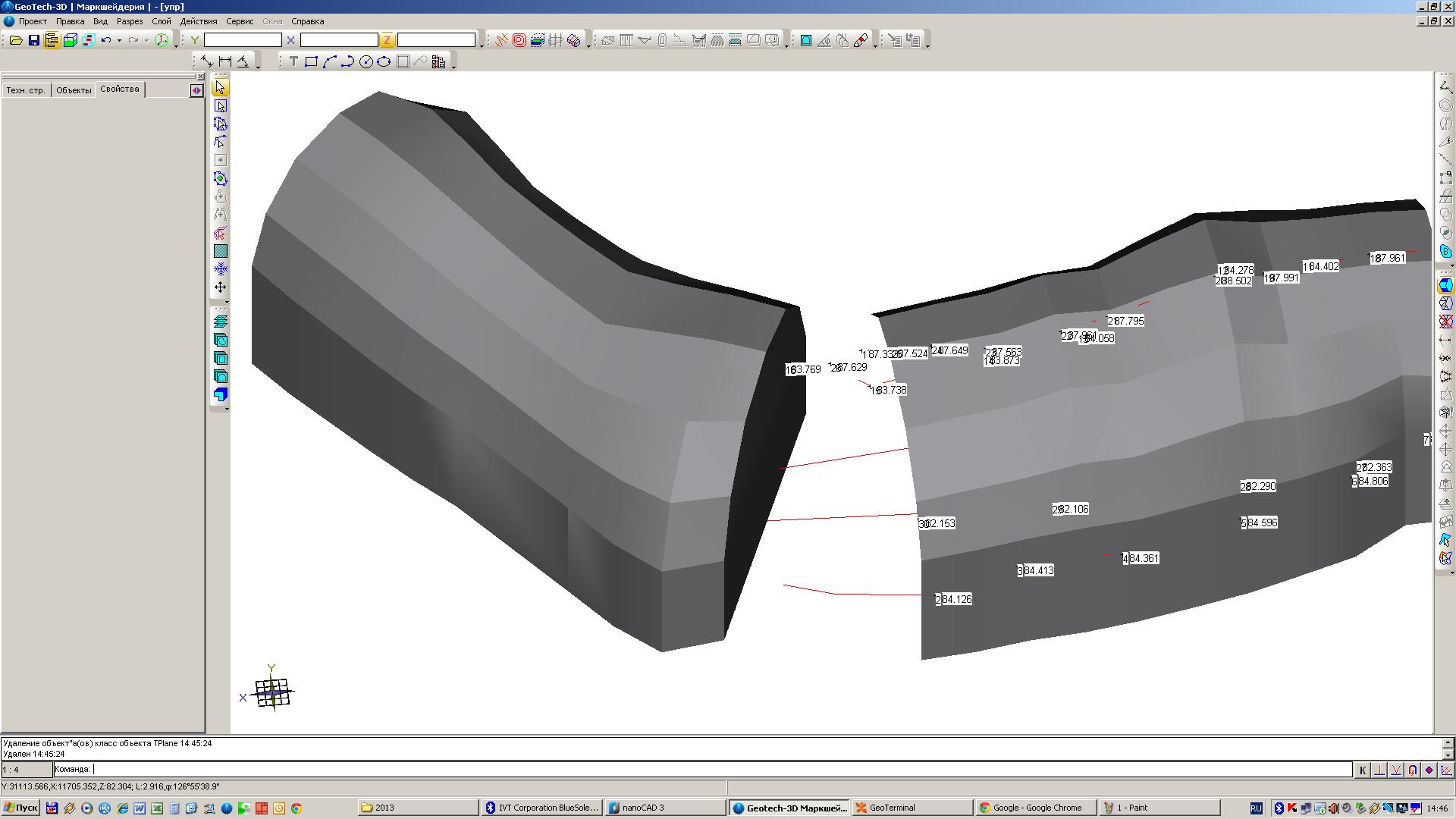

Леонид, это понятн. Просто сечения теряют свою нумерацию. И сечение которое должно стать первым новым увязывается с первым старым сечением. В результате неправильно нумерации сечений, образуются прогалы. См. рисунок. Может делаю что-то неправильно, пришлите хелп, или видос.

У меня все работает верно, вот вам два совета:
При построении контуров заканчивайте контура с привязкой к последнему сечению выработки.
Еще возможно сделайте ось плавной на повороте.
возможно дырка в каркасе из-за неверной ориентации треугольников, для устранения этого воспользуйтесь командой ориентация треугольников.
