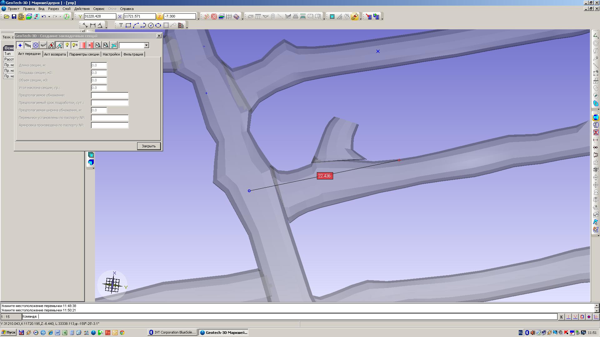

Создание перемычек
#1 Денис Харисов » 22.10.2013, 10:06
Никак не удается создать перемычку от точки привязки. Нет интерактивного ввода, что если от маркшейдерской точки до перемычки 25,8 м, отложить это расстояние графически не представляется возможным.
Добавлено спустя 1 минуту 30 секунд:
Можно ли создать перемычку там, где нет сечения?
3tv9j
#2 ARG » 23.10.2013, 12:28
Можно в командной строке указать расстояние в режиме расстановки перемычек. На этот момент должна быть привязка к оси (курсор должен быть "подмагничен" к оси).
