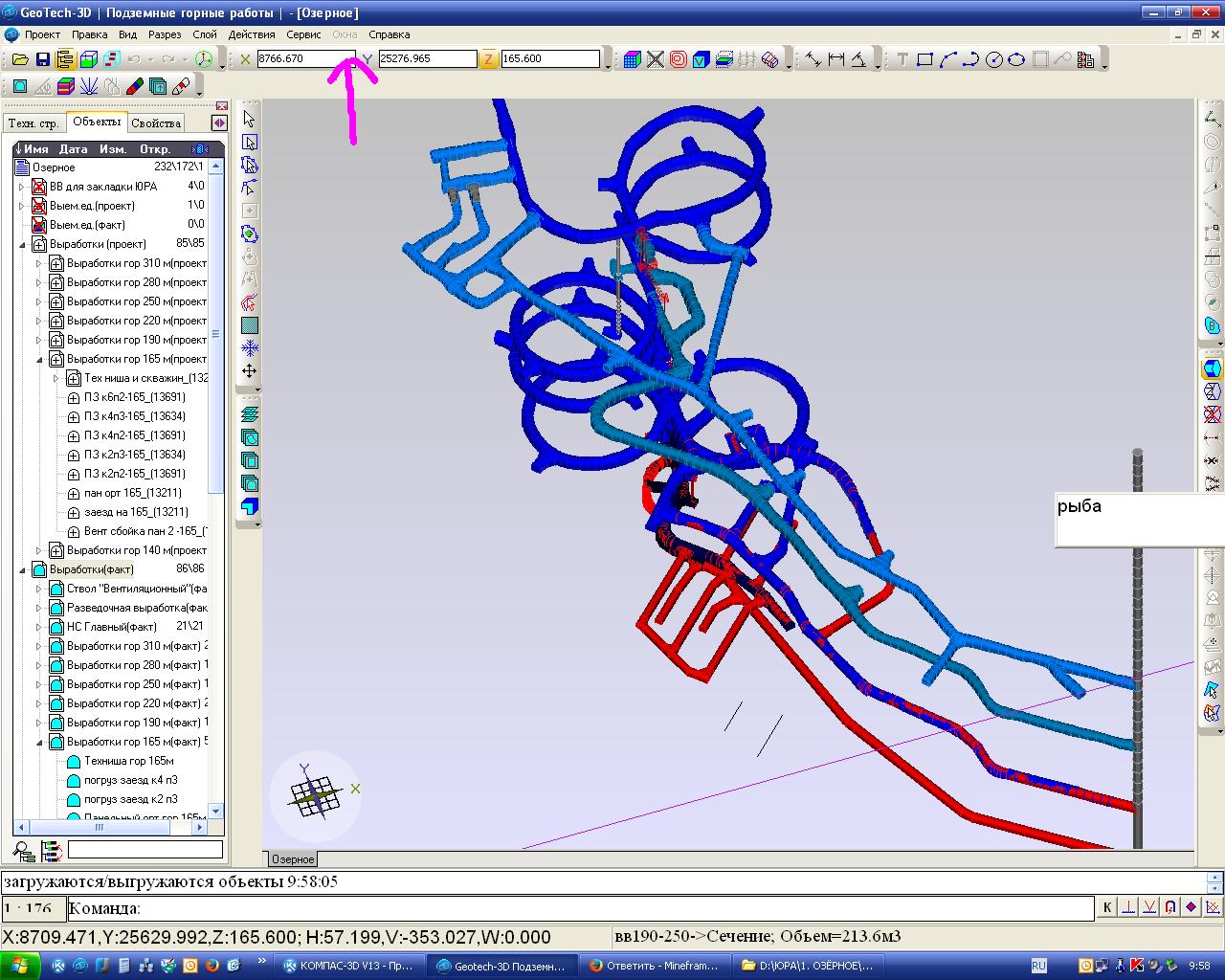

Здравствуйте.
Подскажите, можно ли настроить вид слева(справа), спереди(сзади) под нужным мне углом независимо от сторон света?
Можно ли настроить быстрый вызов сочетанием клавиш этих команд?
#2 admin » 19.09.2013, 14:34
Yura Lunin писал(а):Здравствуйте.
Здравствуйте. Попробуйте воспользоваться "Главное меню - Окна- Позиция".
#3 Yura Lunin » 20.09.2013, 08:01
У меня неактивна эта кнопка.
#4 admin » 20.09.2013, 09:51
сделайте разрез, меню станет активно. Переключитесь обратно в 3D окно, и в подменю "Позиция" будут пункты по управлению видами.
