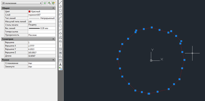

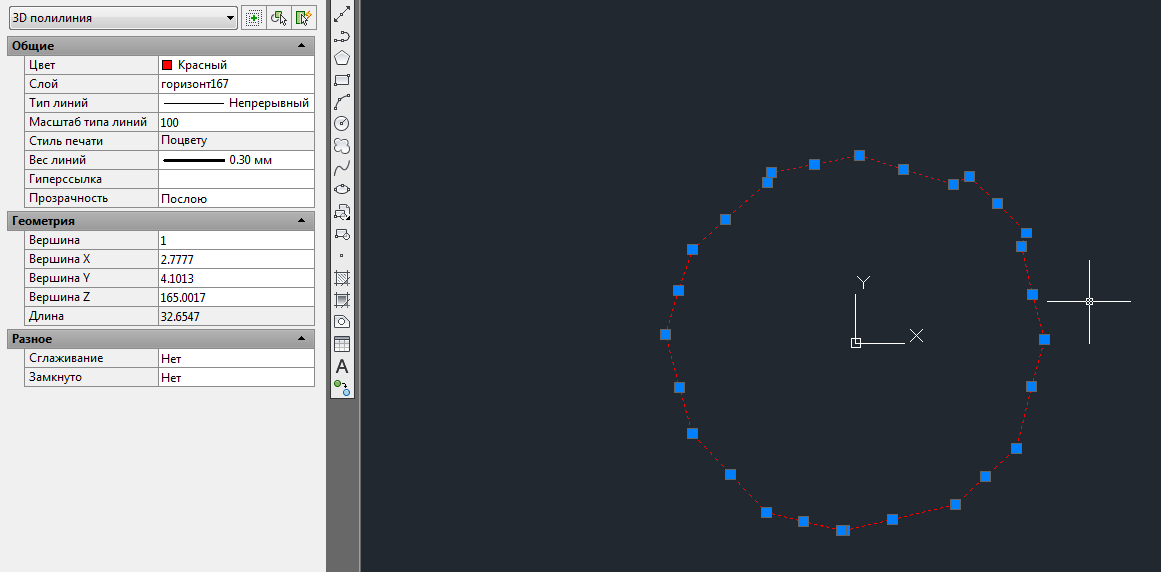

Столкнулся с той же проблемой. Вертикальная выработка – шахтный ствол. Все сечения разные по форме и количеству точек контура. Сечения добавляются путем создания новых типовых сечений с помощью импорта из DXF где сечение с координатами (0.000:0.000).

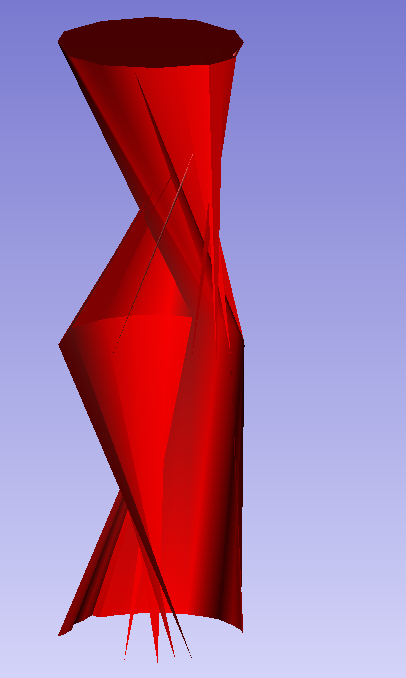

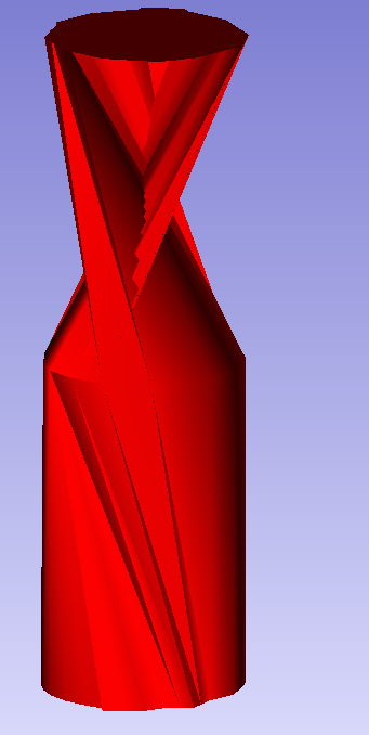

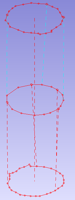

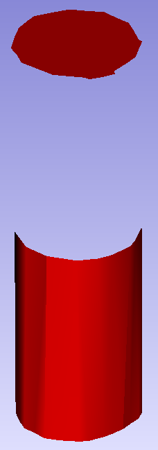

Триангуляция обоих типов (обход контура, мин. расстояния) результаты почти одинаковые (см. рисунок). Внесение сцепок поправляет дело, но при количество сцепок больше 2 реже 3 выдает ошибку сцепок, и не строит модель этого пролета совсем.

Сцепки

1) Для построения каркаса выработки необходимо, чтобы угол/азимут сечений совпадали. Если на одном сечении азимут стоит 90, а на другом 180, то и контура, расположенные на них, будут сориентированы по разному, и поэтому каркас выворачивается. Для получения правильной каркасной модели необходимо выставить для всех сечений одинаковые значения угла/азимута.
2) Да, каркасную модель можно строить по любым формам сечения. Если количество точек разное в смежных контурах, необходимо в настройках поставить триангуляцию по мин.расстоянию.
