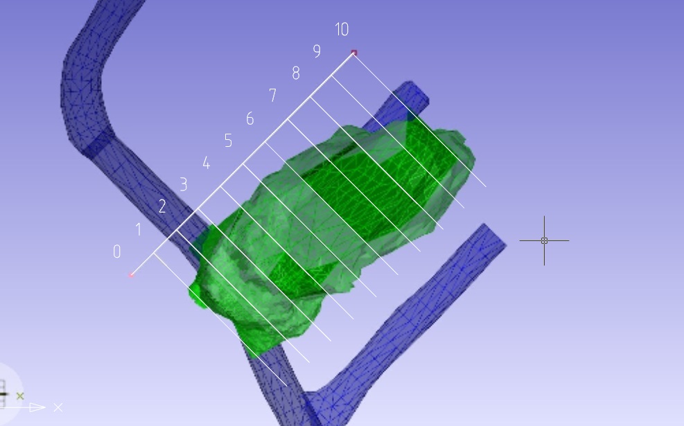

Решил взяться за постобработку камер, снятых лазерным сканером. В связи с этим появился ряд вопросов:
1. При получении палетки разрезов: создаю контур длиной 45 метров, задаю интервал разрезов 5 метров. С учетом того, что программа начинает строить не с первой точки контура, получаем 9 разрезов. Сохраняю, закрываю. При последующем открытии палетки первый разрез пропадает, у остальных сбивается нумерация на один пропавший разрез. Почему не сохраняется первый разрез? Получать палетку разрезов с тем расчетом, что первый разрез не будет сохраняться - не самый лучший выход. Также думаю, что логичнее было бы, чтобы программа строила разрезы с начала контура, и хотелось бы видеть автоматическую нумерацию разрезов палетки на плане (рисунок1: разрез 0 не создается, разрез 1 не сохраняется. В итоге разрез номер 2 мы получаем в виде сечения1, разрез 3 - сечение 2 и так далее)

#2 Леонид » 25.10.2013, 17:45
По пункту 3: открыть эту БД через утилиту обслуживания БД и почистить записи старше .... даты, или произвести сжатия бд. Когда вы удаляете объекты из системы вы удаляете логическую связь, а физически они еще все в бд.
#3 Леонид » 16.01.2014, 12:31
Данные предложение и замечание были полностью учтены и реализованы в версии 6.0.
Создан новый инструмент по заливке камеры.
