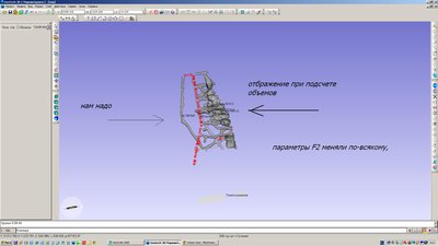

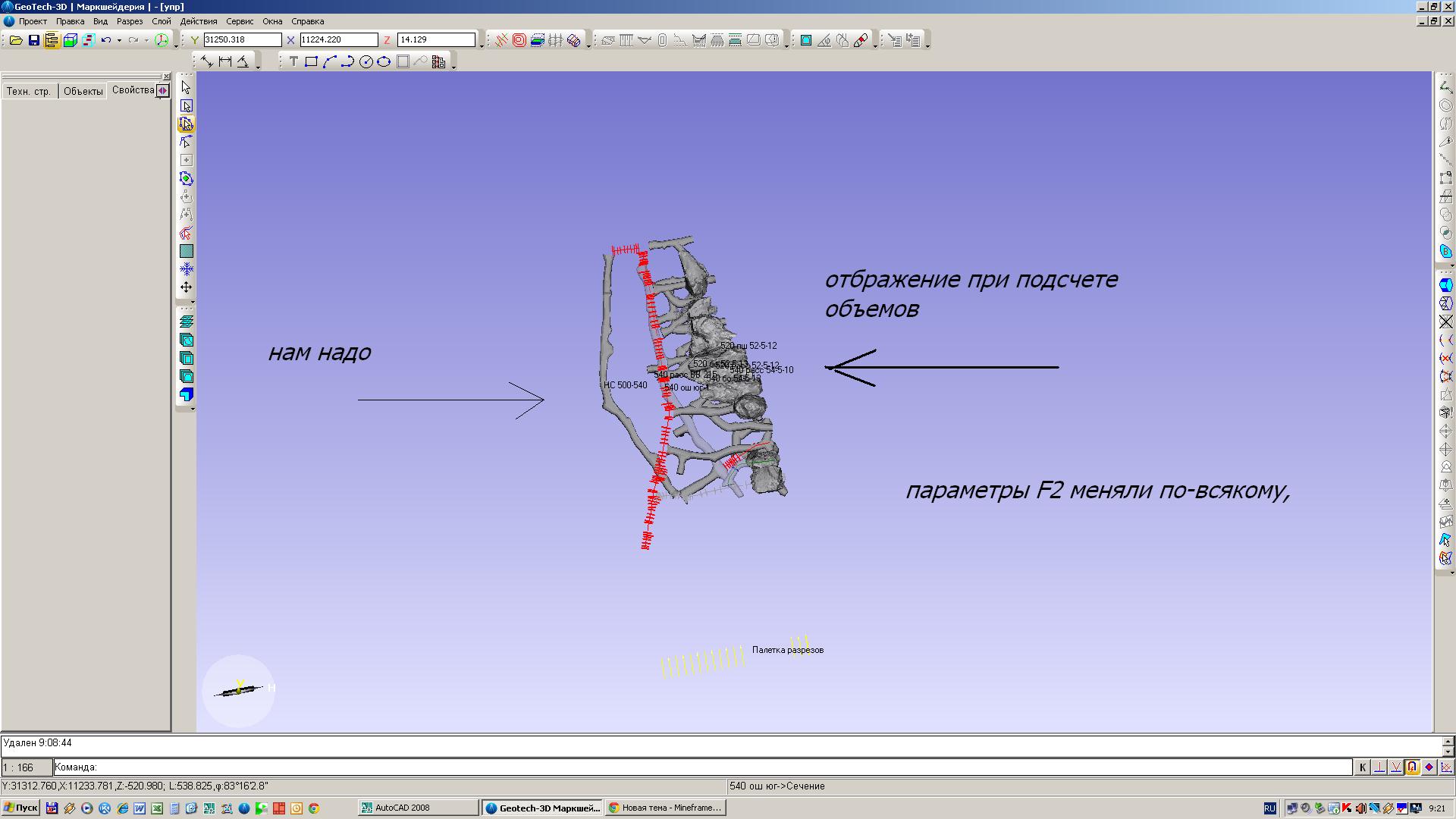

Как я понял, при подсчете объемов камеры, не имеет значения как расставлены галочки в диалоговом окне методов отображения разреза. Мы считаем объем по одной из камер, однако нужного вида разрезы получить не можем. Вид разреза отображается с Востока на Запад, тогда как нам надо, чтобы разрез отображался с Запада на Восток, как на всей нашей графике. При том, я провел неболшьшой эксперимент, и создал произвольный разрез по двум точкам, потом через F2 поменял формат отображения разреза, и катрина изменилась на противоположную. Т.Е. F2 влияет лишь на формат отображения при создании разрезов, но не влияет на отображение разрезов при подсчете объемов.

При подсчете объемов метода вертикальных сечений, для получения нужного вида на разрезе, Вам необходимо создавать осевую линию с запада на восток (снизу вверх).
#3 Денис Харисов » 06.09.2013, 11:27
Так тоже пробовали. Тогда изменяется порядок нумеровки разрезов. У нас сечение для палетки совпадает с линией разрезов по по рудному телу.

Нумерацию разрезов можно изменить в свойствах
