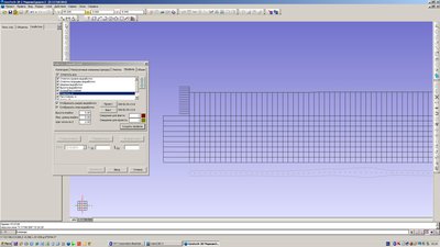

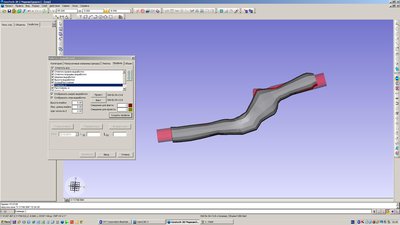

Можно ли создать разрез по трем или более точкам? пробовал через создание пикетов, однако получил некорректный результат. Объекты прилагаю.

Денис! Для создания корректного профиля необходимо создать пикетаж, затем выбрать выработку, а не пикеты, сказать создать выработку, для отображения данных в табл. Вид/отобразить названия точек контуров

в текущей версии профиль строится так: выбрали контур, нажали на кнопку Создание профиля, вкладка по контуру, отмечаем галками нужные поля, жмем кнопку факт и/или проект, затем создать профиль - готово.
