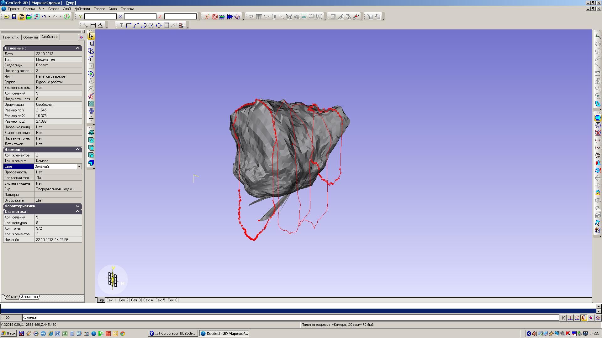

При редактировании сечений камеры никак не удается создать новую поверхность камеры с учетеом редактирования.
#2 светлый » 22.10.2013, 13:47
Денис, мне кажется, что это не выход. Даже при грамотной расстановке сцепок ты получишь одну каркасную модель. Нагляднее было бы видеть две - как совокупность съемки камеры (примерный объем твердеющей закладки при отсутствии заведомо недоступных полостей) и груза (собственно, примерный объем груза/сухой закладки/) для проектирования последующих камер.
Возраст: 36
#3 Денис Харисов » 22.10.2013, 14:42
да, теперь понятно. я с камерами не работаю, говорю как дилетант :smoke: , лучше делать две каркаски, теперь допёр
