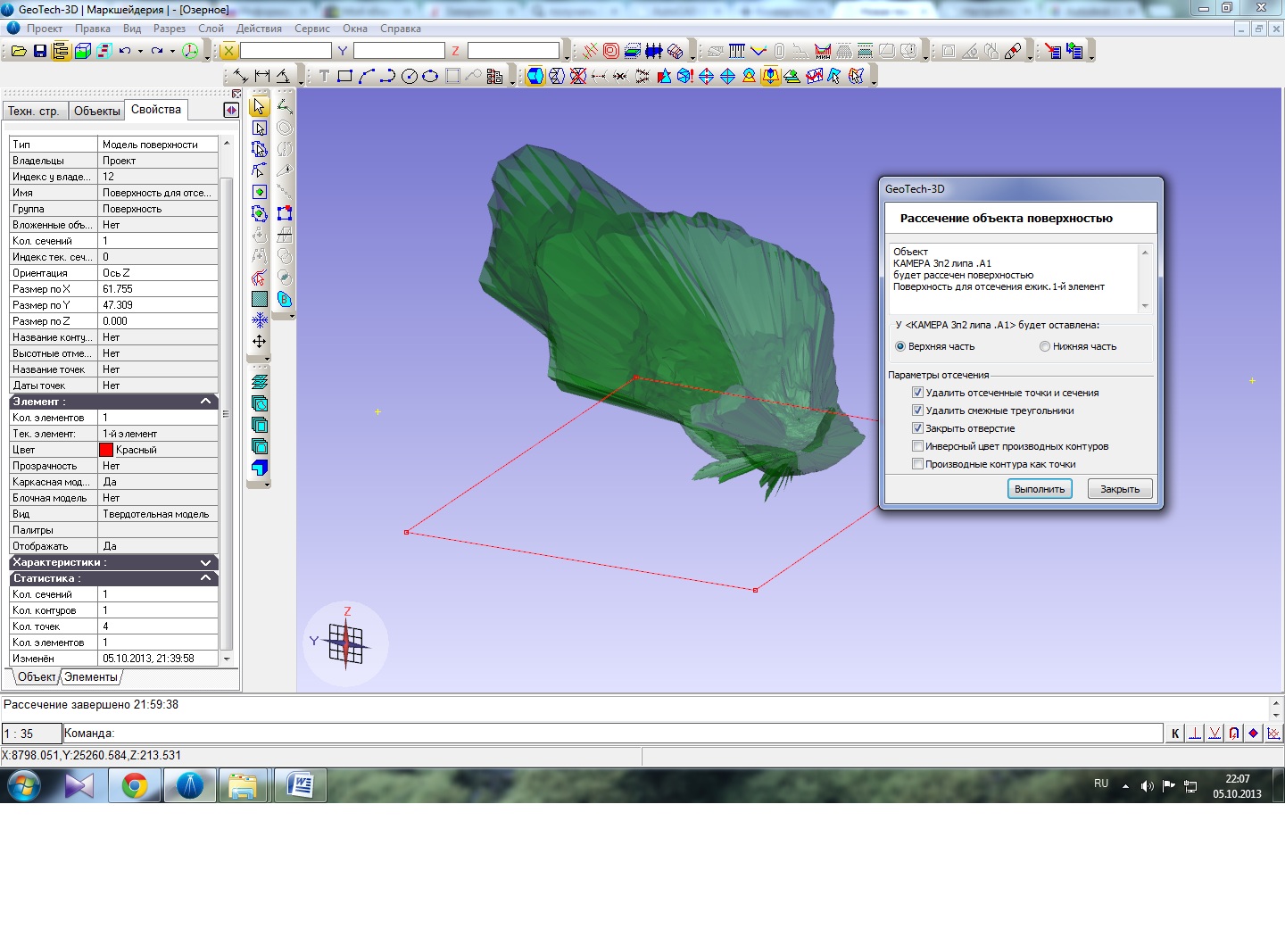

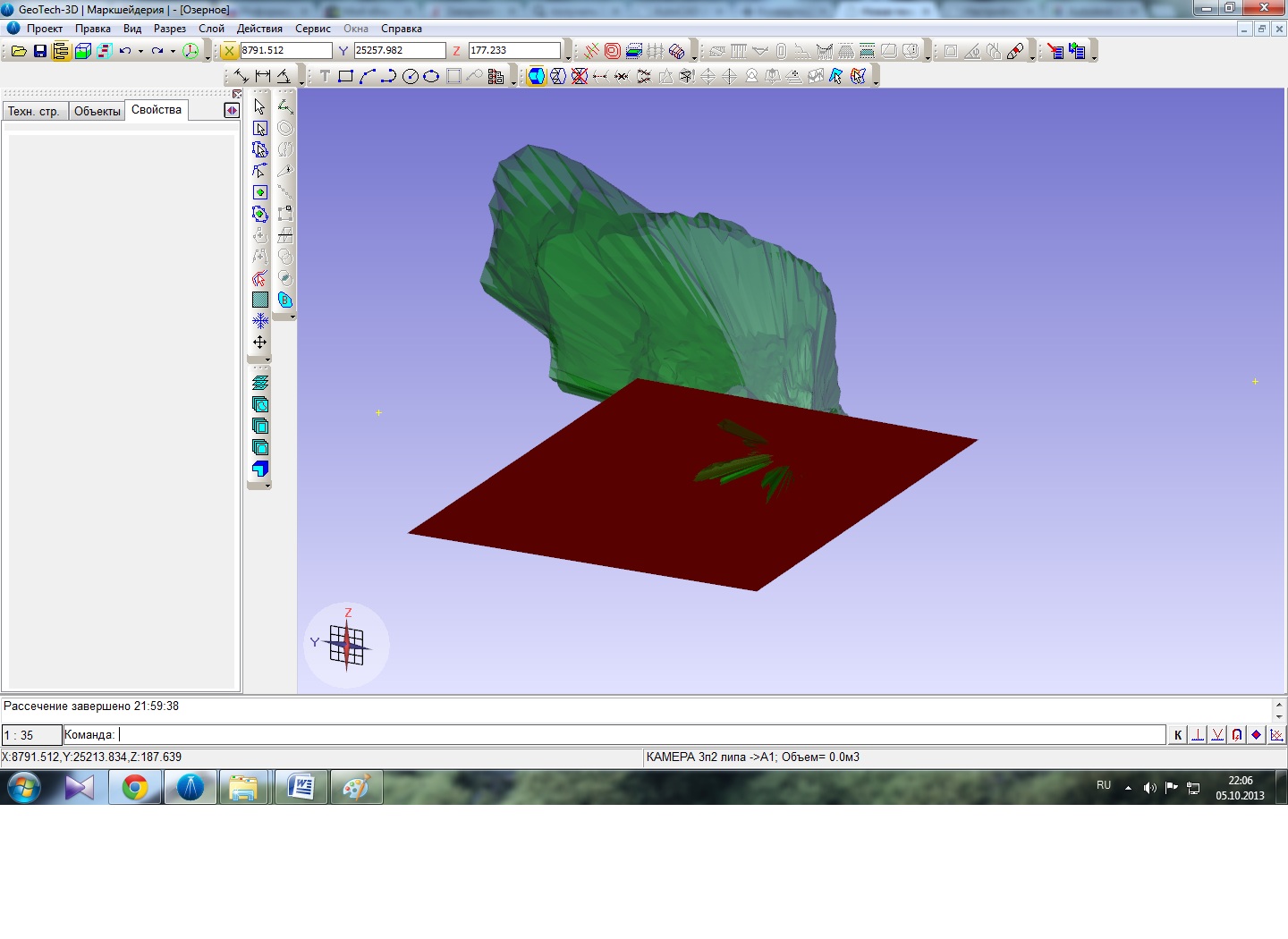

Не удается получить усеченную каркасную модель камеры. Выбираю камеру, затем поверхность, по которой планируется скорректировать каркас, жму кнопку "Объект и поверхность", ставлю галочки в первых трех пунктах, жму "Выполнить". Программа выдает окно "Расчет окончен", однако каркас остается в первоначальном виде.

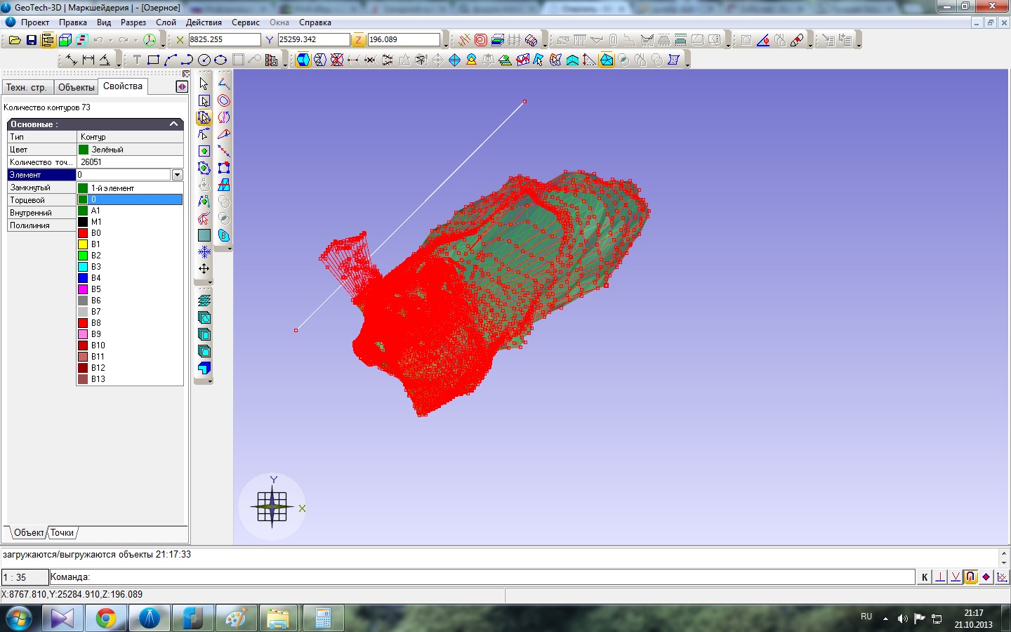

Для усечения каркасной модели камеры необходимо, чтобы все контуры камеры находились в элементе "0" (скрин прилагаю) Решение вопроса - пользователь Zvonareva. И, как я понимаю, программа пока понимает верхнюю и нижнюю часть отсечения, в связи с чем при отсечении вертикальной плоскостью возникают заморочки с построением отсекающей поверхности. Может, динамический ввод оставляемой части 3D тела будет более выгодным решением? Зачастую отсекаемая часть не имеет четкого определения ориентации в пространстве..

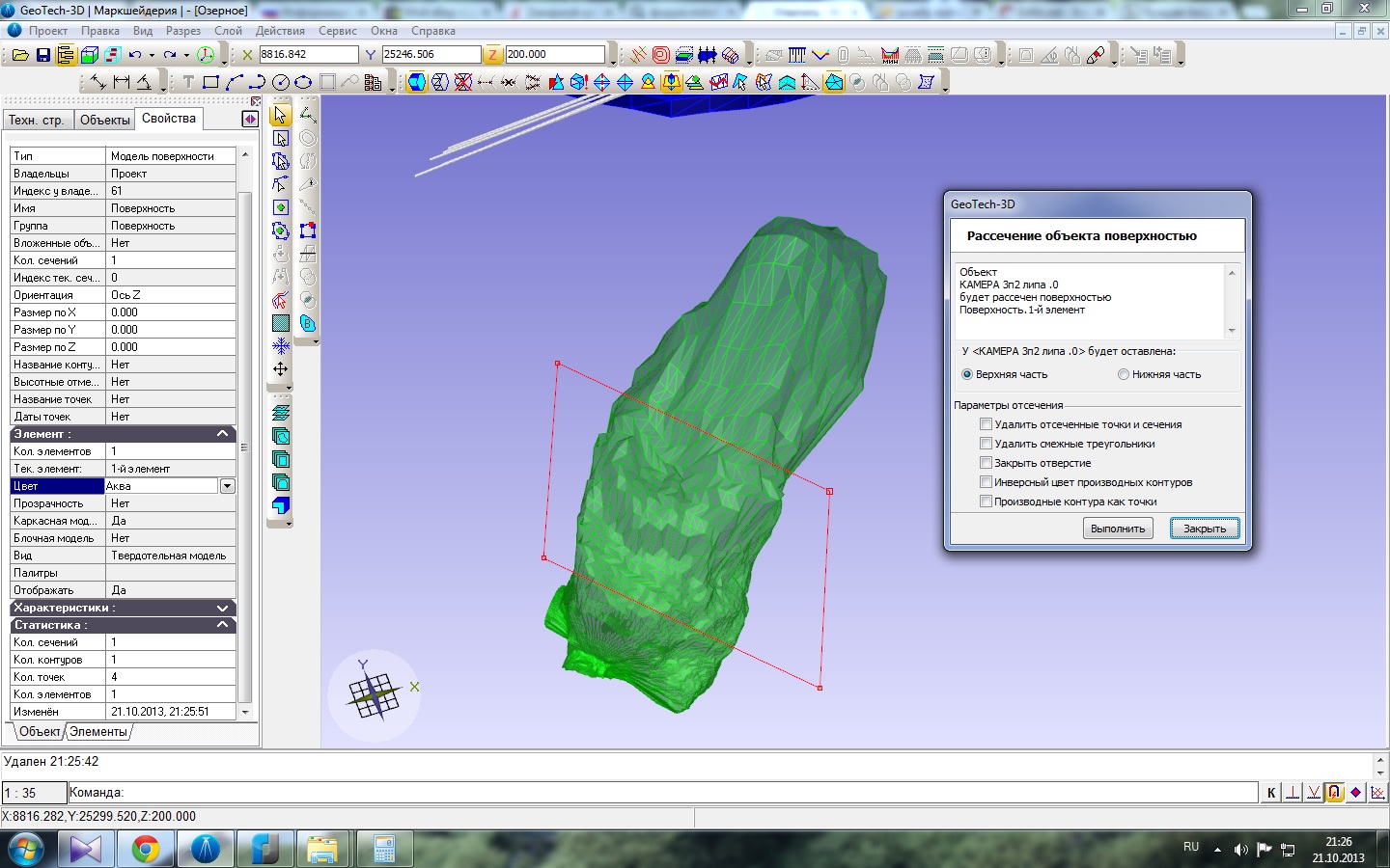

скрин2 - запрос отсечения 3D тела вертикальной плоскостью - в данном случае мы не имеем "верхней" и "нижней" частей камеры
скрин1
