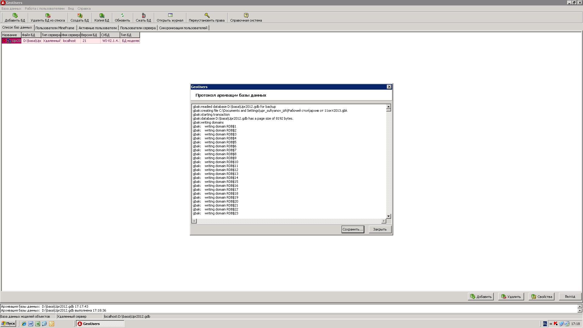

Окно при архивации БД
#3 Денис Харисов » 11.10.2013, 15:23
Здравствуйте. Приархивации БД, выходит вот такое окно, что оно значит, успешног ли прошла архивация?
#4 Anton Andreev » 14.10.2013, 12:16
Да, это сообщение указывает, что архивация прошла успешна
